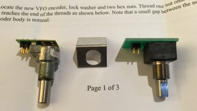

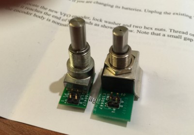

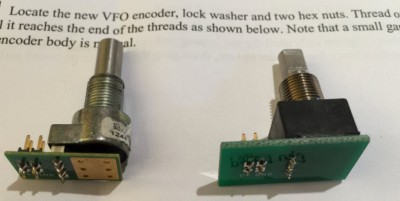

右面是新encode,滚珠非常滑爽,当然摩擦片装后 就没有感觉了。主要调谐时有杂音嘎嘎声

效果非常良好  价格蛮高 还是值了....
当然序列号3800之后的e家已经更换成新的滚珠编码器,也解决了调谐的吱吱声。
原先的编码器有屏蔽罩L铝板,这次硬是打磨扩孔后装上了.
担心新编码窜入干扰.....
