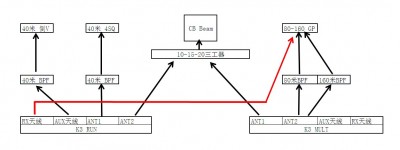

模式:多人单机  全波段  低功率模式
电台:K3  数量3 + P3 SDR
天线: 10-20 CB beam 高度12米;
40  CB 4 SQ  + 10米高倒V
80-160米:18GP+天调
辅助设备:CBtech  BPF + 三波段功率合成器

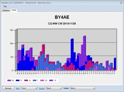

成绩如下:
设备布局如下
比赛初衷:
由于这次比赛场地有限,再加上时间紧张,不允许架设多条CBbeam。只能使用一条主力天线来做10-15-20米波段,所以放弃高功率组,用三波段功率合成器来完成同时2部电台的收发工作。这次比赛主要目的锻炼团队,检测100W功率条件下,各设备使用稳定性。
比赛结果:
没想到最后的比赛结果在各位OP 的努力下,得到了一个不错的成绩,目前是不是能占一席之地还不能说。但是至少达到了预期的目的。

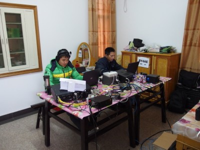

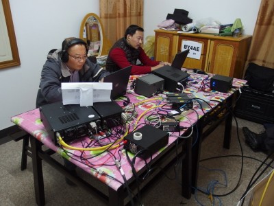

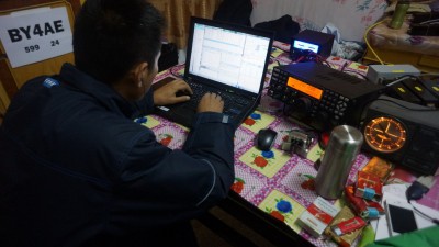

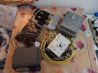

设备介绍:
电台是标准的K3 双接收机器,配合P3 SDR 扫点系数。滤波器都是自己造的,性能没的说,功率合成器也是自己开发的。几次比赛下来已经成熟稳定,这次比赛也不在话下。但是不得不说,由于时间的紧张,三工器没有办法完成2X5的带天线切换的版本,导致手工切换每个波段的滤波器成为仅次于我盯着RBN系统的第二大工作量。不过也算好,现在回想一下,假如使用集成的,也要有不少时间用来手工切换,应为我这里需要3条天线来接收40米的信号。所以,总体看来,用手工切换也没啥大问题。
由于没有其他辅助系统,我们只能用P3 在频率上扫台,导致效率低下,再加上只有100瓦的功率,做系数的时候的确有点吃力,不过还好,我们有最牛逼的慢(JI)性子的BD4GNV,系数达人,所以做系数也不是难事。扔他两包烟,他就能很好的干活了。
设备照片:
RUN 台
MULT 台
天线切换和滤波器设备等等

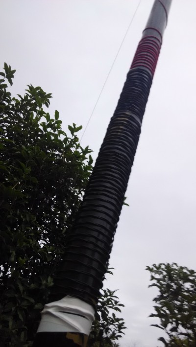

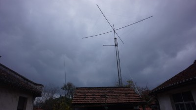

天线情况
       由于地方的限制,早期规划想架设第二条BB的计划泡汤,这也意味着不能使用高功率来满足各位OP的欲望,但是为了最大程度的使用资源,我决定使用功率合成器来完成,三工器部分另外再说,还是回到天线。高波段天线没什么好说的,塔装BB 5波段一套。正常发挥效率。在高波段上并不输给大台太多。但是从RBN上分析仍旧有6-8DB的差异,一个是功率问题,一个是高度问题。但是总体还是可以在欧洲北美站住脚,能跑起来。
       40米一直是一个难题,我考虑到实际原因,决定使用多条天线共同工作的原理,利用K3的抗衰落功能来弥补单天线的不足。在实际使用过程中,这点弥补带来了不小的收益。首先收发主力天线是CB 4SQ,经过测试,此条天线能完全PK掉塔装10米高度的倒V和18米高GP,不论从信噪比,还是快速切换方向上来说,4SQ都是完胜,再和远处的18米天调GP做以辅助,三条能用于40米的天线,构成了这次比赛40米的核心,再加上K3的抗衰落的功能,天线之间的互补成为了一个不错的手段。最终40米成绩不至于那么的难看了。
       低波段上没有悬念,80米和 160米用的18米高的天调调整下来,做了点系数。也算完成了既定任务,但是160米上的小高潮我们谁都没想到,应为周一凌晨,离开比赛结束还有4小时的时候,实在没有台可以做了,我决定切换到160米去跑一下,结果跑出了不少JA台,总归比没有的好。
40米 4SQ
CBBeam  + 10mH DP + 18mH GP
GP 细节

恭喜好成绩,看起来40m除了4SQ,另外两条接线是多余的。
离线BD4CB
2280
只看该作者 16楼 发表于: 2014-12-03
回 BA4ALC 的帖子
BA4ALC:恭喜好成绩,看起来40m除了4SQ,另外两条接线是多余的。 (2014-12-03 22:27)
不能这样一概而论,应为三根天线间距120米以上,相对于信号的抗衰落是很有用的,第一天晚上的40米在噪音大于7的情况下,硬着头皮做下来了,虽然不是很好,但是效果是很明显的。多根天线的方案是成功的,不过K3的抗衰落功能不是每个OP都习惯的,有几个OP习惯信号在头顶上转啊转的,有几个OP说听了头晕的,还有个OP直接说,关掉吧。被我刷出去了!他就是BD4GNV,踢一边做系数去了!
离线BA5CW
5089
只看该作者 17楼 发表于: 2014-12-03
回 BD4CB 的帖子
BD4CB:不能这样一概而论,应为三根天线间距120米以上,相对于信号的抗衰落是很有用的,第一天晚上的40米在噪音大于7的情况下,硬着头皮做下来了,虽然不是很好,但是效果是很明显的。多根天线的 .. (2014-12-03 22:33)
K3的divercity需要主副接收机用相同的滤波器,如果用了还头晕,那就没办法了,直接踢下去
