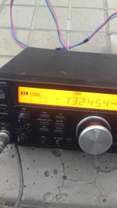

如题,只在AM模式有声音出来,声音很正常,其它模式都没有声音,把音量调到最大时可以听到喇叭有微弱的噪音。
接上ZTT100天调,按下TUNER,机器和天调会卡卡的响之后,不显示 TUNE,只显示THRU。
拆开过,没有进水,没有焊过的痕迹,我给本地爱好者看了,说是底板上的电感有动过的感觉
PLL板上有两根出去的射频线,一根有64M的波型,一根没有波型
有位热心的爱好者说可能是PLL板子上的频分芯片坏了,导致信号没有调制,所以没有声音。
机器接上假负载,按下发射,屏幕上没有进度条。
待机状态下有1.5A电流,按下发射并大力喊,有3A电流,但随声音大小,电流大小不会变化。
已经买到那个PLL板子,在等朋友有空就去换上试试,在这之前想问问还有没有朋友遇到这样的问题,是怎么解决的,谢谢!
