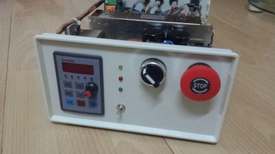

淘宝购入的机架,电子设备另购组装,不算A轴价格差不多六千多吧

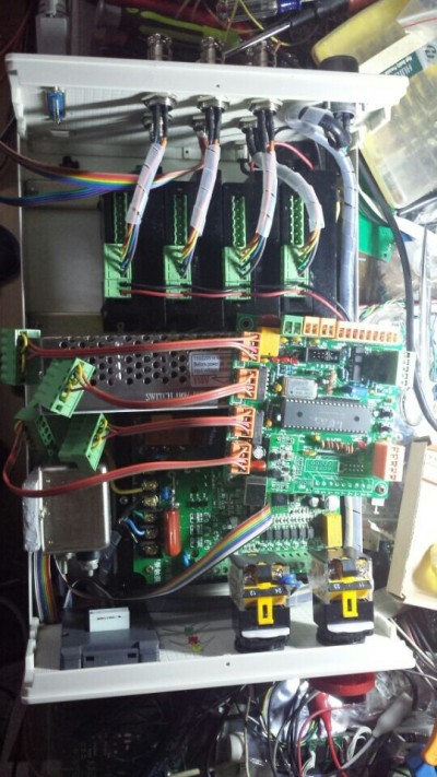

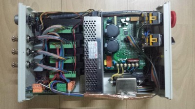

控制箱终于弄完了
乱线一堆!

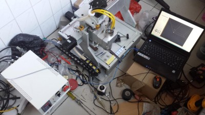

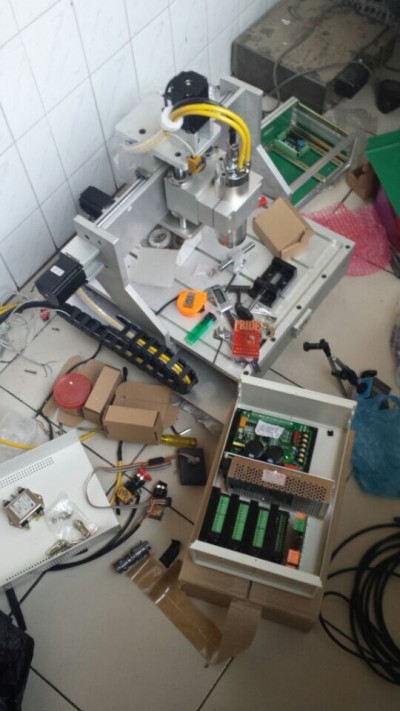

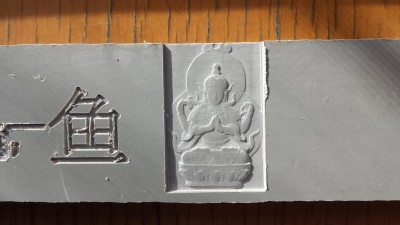

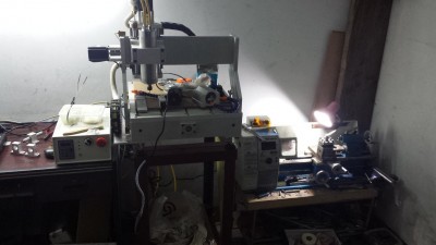

雕刻机三轴完成,准备先把机器安置好再做A轴,试了下机,没换刀,直接用的给机壳开孔的刀
乱七八糟一大堆
试机-没换刀,找了个现成刀路试雕了下
完成,看来需要配套刀具

我这个是在淘宝买的空机架,其它的都是自己配套组装的。说实在的组装很是麻烦,尤其电控部分更繁琐,接线头就有一百多根。如果你会弄而且又有时间可以自己组装(可以节省资金1000-2000元),否则还是买成品套机比较好

个人感觉优点是,台面是整张板加工出的,架子全重将近50公斤用料足;就是加工精度一般,回来组装要调整,Z轴不是商家所说的有效范围100mm,实测80mm

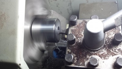

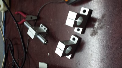

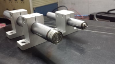

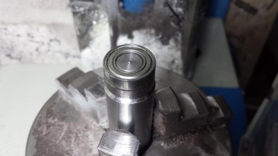

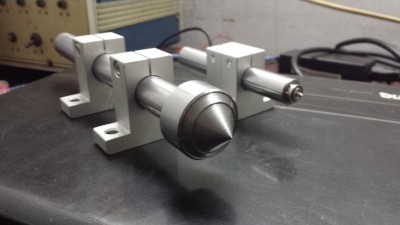

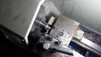

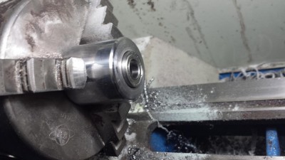

开始制作A轴,先做顶尖
我的工作间
采用65四爪卡盘,4:1同步带减速
之前做了一个顶尖,用的直径16的光轴,感觉小了,再做一个
使用20光轴
加工头部,直径30光轴
[ 此帖被bg3muy在2014-12-08 08:58重新编辑 ]
