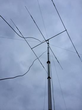

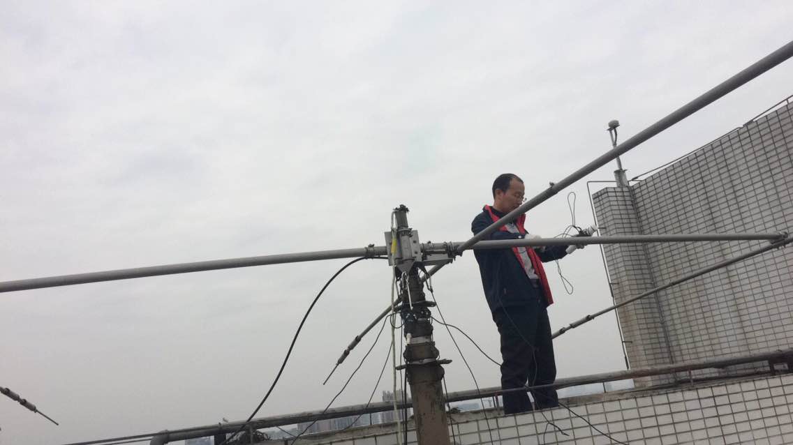

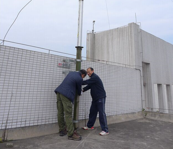

       (一)天线:14兆、21兆、28兆为美国进口CUSHCRAFTA-3S三单元八木天线,3.5兆、7兆为日本进口钻石W735DP天线。采用18重型升降杆支撑。
1 升起的天线
2 天线架设

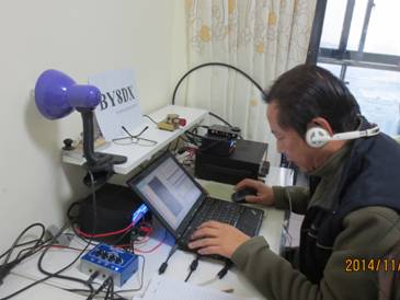

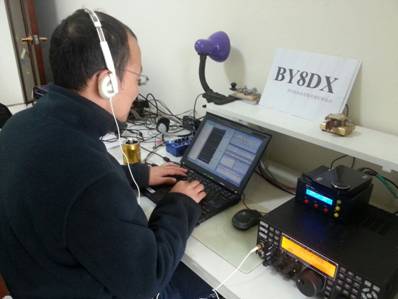

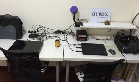

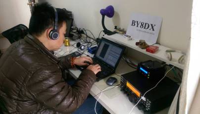

        (二)电台:电台为2台美国进口ELECRAFTK3短波基地电台,其中一台为备用。
4 电台与操作台
5 横幅

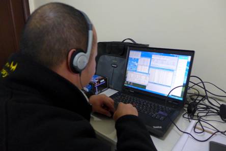

       主力OP(操作员):BA8CYBD8ADTBH8BJO,增援OPBG8BSX,友情出席OPBD8BQA,技术支持:BG8FFE,天线架设与后勤协助:BG8ETVBH8DRP
7  BA8CY值机
8  BD8ADT值机

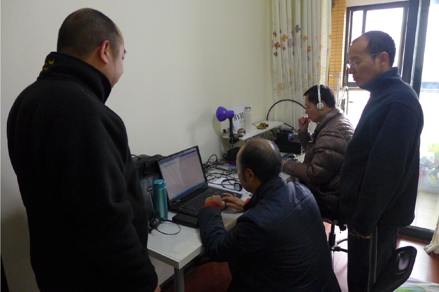

11  BD8BQA值机
12  BG8FFE技术指导
13  BA8CY陪同BD8ADT值机

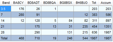

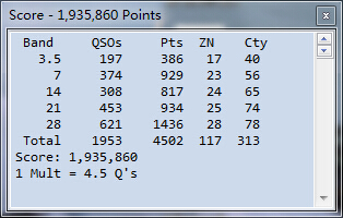

       这次比赛QSO数量为1953个,其中3.5197个、7374个、14308个、21453个、28621个,申报分数为1,935,860分。

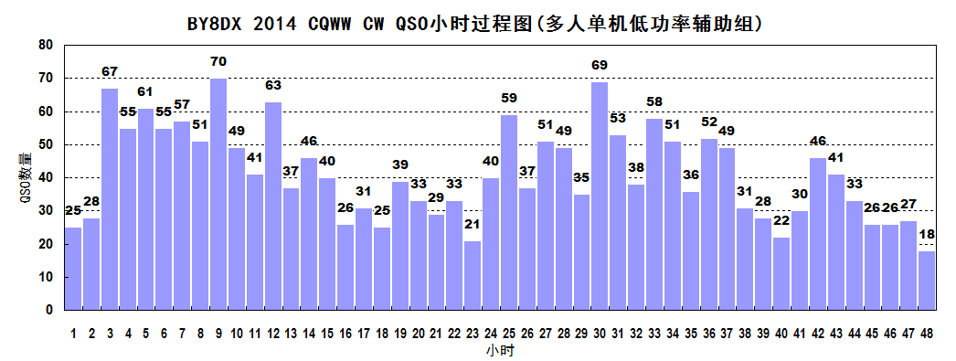

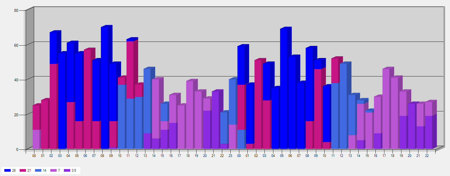

        比赛48小时全程参与,通联速率最高70 QSO/小时,最低18 QSO/小时。
16  QSO小时过程图

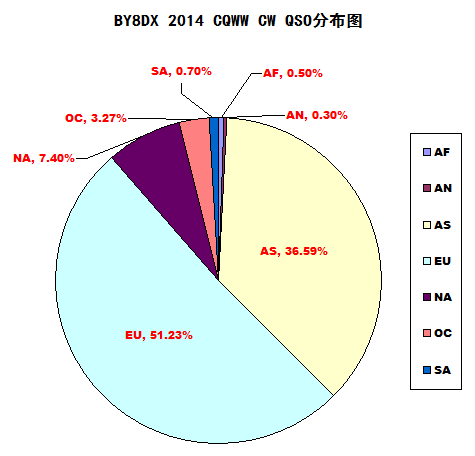

        所有QSO中,欧洲数量最多,占比52.34%,其次为亚洲36.59%,北美7.40%,大洋洲3.27%,南美0.70%,非洲0.50%,南极洲为0.30%
18  各大洲QSO分布图

       (一)克服了高底噪(s7以上)、低功率、op少等困难,取得了1953qso的好成绩,并充分发挥sdr的优势,取得了较高的系数,估算分数1,935,860
