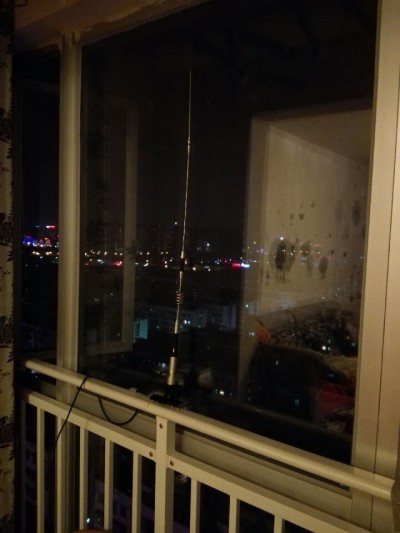

前些日子,我的手台老是收不到信息一直困扰我好些天了。多位ham还以为我在骚扰大家。经过各位的指点终究找到@元凶
铝合金窗户
天线放置19楼阳台窗户边附栏上,接上手台准备我的HAM之旅,结果让人大失所望。大家都能听到我在呐喊,我却听不到大家的招唤。换上原装天线倒能免强接收信号35.索性跑到33楼楼顶带上7200,嘿嘿,真是一呼百应啊信号59呀
我就不磨叽了直上主题bg6art告诉我的《电波暗室》附图
