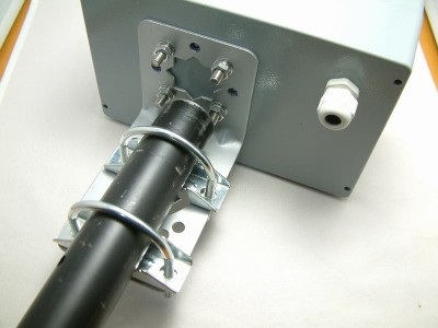

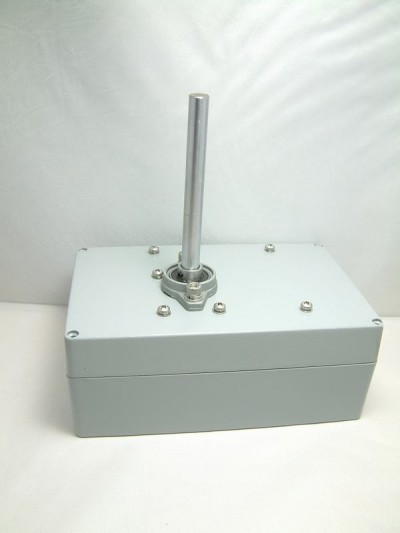

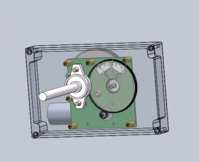

晒晒最近做的轻型八木旋转器,全铝防水,计算机3D辅助设计
一直有朋友问轻型的便携的八木旋转器,上个月抽空做了个,拿出来分享
4月做的重型旋转器看这里
http://www.hellocq.net/forum/read.php?tid=329820
重量 2.5KG
尺寸:200*130*80mm
电机电压:直流3-24V
电机速度:可调
主轴角度:0-360度

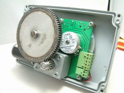

主轴齿轮模式:1M
角度输出:0.1%高精度导电塑料角度电位器
限位开关:内置集成
扭矩:24V/5KG
外壳:全铝,防水
尺寸:200*130*80mm
防水:是
计算机辅助设计
订制的各个齿轮、订制的电机、0.1%高精度导电塑料角度电位器

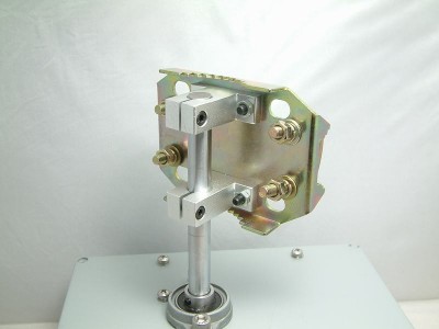

加厚型抱箍
天线支架

请问能带多大的天线?
是否量产?价格多少?

这个是轻型的,适合户外临时比赛架设的八木,还没量产,还要做2个控制器,一个是便携的控制器,一个是桌面台式的控制器,做好才能配套出,估计过个把月吧

想想怎么搭配YP3   出轴貌似有点细 不过搭配的夹具貌似也可以直接抱主梁
广大YP3 天线拥有者的福音啊

BG6LQZ:想想怎么搭配YP3   出轴貌似有点细 不过搭配的夹具貌似也可以直接抱主梁
广大YP3 天线拥有者的福音啊

怎么不用编码器呢?
