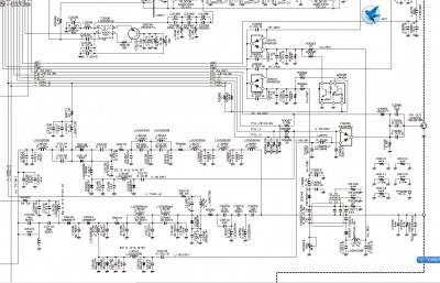

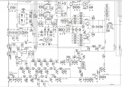

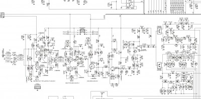

朋友送来一台FT897 ,据介绍平时使用比较少。
目前是hf vhf得不到正常功率,hf最大只有30-40w vhf只有10-15w  uhf功率为零  接收灵敏度正常,话音正常,功能操作正常。主机功率标尺显示只有功率一半,等于于功率检测电路正常,也就是推动级之后的pa lpf hpf等电路都应该正常。HF使用2sc5125 对管,uhf vhf共用功放管2sc3102 管子肯定没烧,哪个汇合点问题呢,可以影响整体功率,偏置电压问题还是推动级功率不足?个人判断在main unit单元出问题,看的脑袋疼,求高人点一点!
