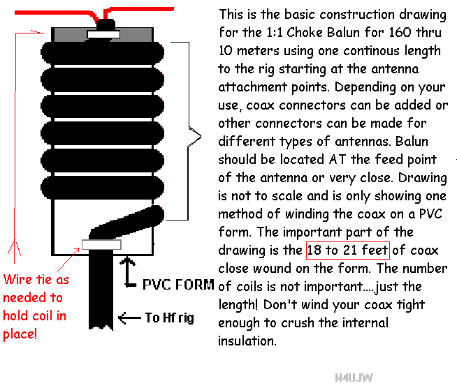

用同轴电缆绕制1:1巴伦,关键是合理选取形成巴伦馈线的长度,来满足电磁耦合的基本要求。至于绕多少圈、直径多大、空心绕制还是绕在什么介质上,要根据自己实际情况来选取。下面有个图能简单说明所需的电缆长度为:18-21英尺,约5.5m或者6.4m,其工作频率为160-10m,承受功率基本上等于电缆所能承受的功率。提倡用巴伦、馈线整根电缆来完成。

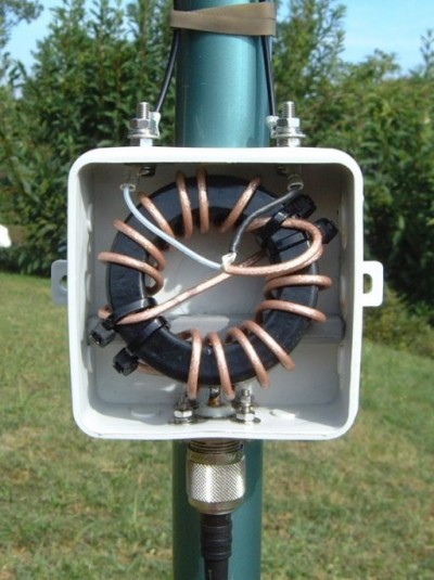

用磁环来绕制Choke balun相对简单一些。不过对磁环的导磁率、直径大小有一定要求,不能磁饱和,否则巴伦损耗过大。巴伦发热说明设计有问题,器件不合格,有部分高频电流变成了热能损耗掉了。不要相信那些“”巴伦不热不好用“”的观点。巴伦是耦合器件,高频变压器,通过导体间分布电容、电感进行电磁能量传递,因此损耗尽量要小些为好。
还有:安装一定要尽可能接近天线根部,不然多余的馈线都成为天线辐射的一部分了、加大损耗。
[ 此帖被bd2bh在2014-11-25 12:05重新编辑 ]

只看该作者 9楼 发表于: 2014-11-25
请教,绕制上图的大磁环巴伦,需要什么样的磁环啊?推荐一下啊?NXO-100行吗?

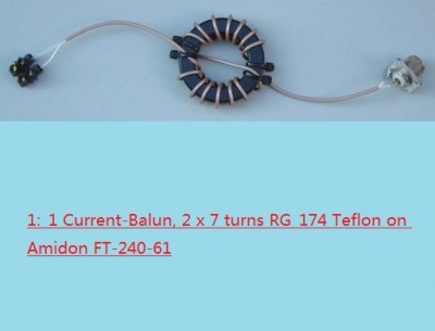

离线fjwayne
742
只看该作者 10楼 发表于: 2014-11-25
阿米东的FT-240-61的磁环那里可以买到呀。找了一下午,那位可以告知呀。

haog131:请教,绕制上图的大磁环巴伦,需要什么样的磁环啊?推荐一下啊?NXO-100行吗? (2014-11-25 15:33)
没有大口径的磁环,只要适合短波的,导磁率够用的,可以像功放一样,多个磁环叠加、重叠使用,效率都是一样的。一个不成国产nxo-100,外径30mm的用4只也就够了。
