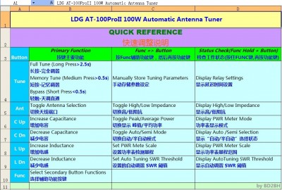

LDG AT-100PRO II功能很多,除功主要能键外,还有辅助功能键,状态图形化显示,以及自动、半自动等工作模式。为了较好发挥其功能,翻译了其中的快速使用指南,希望对大家有帮助。

太及时了,刚入手一台,琢磨了几天了,部分功能琢磨出来了。请问高低阻抗如何选择,分别适用在什么情况?自动调节阀值是什么意思,如何使用?我使用的HFV5正V,有的频率能调到1.1,但有的频率只能调到1.5至1.7,存储不上,不知道为什么,还请老师指教,谢谢!
离线bd2bh
2584
只看该作者 3楼 发表于: 2014-11-24
如果还不明确的话,则需要配合原PDF文档,对照文中的图形化插图看来看各种工作状态,调谐模式、调谐门限、功率计量范围等。
高/低阻抗。主要是因为AT-100、200PROII使用的是L型电路(优化电路结构,减少一半匹配电容数量,缩短调谐时间,拓展阻抗调整范围“6-1000欧”;用1:4巴伦时可可应对4k以上端饋天线),工作原理不同于Pi或T型对称天调电路,它工作时要根据检测到的阻抗高低情况,来切换在输入端,还是在输出端并联电容。AUTO自动模式无需人为干预,手动/半自动工作模式需要进行切换。
SWR阀值。简单地说就是设定天调调谐的精度、门限。让天调自动调谐时,驻波小于3、2或1.5等停止调谐。
