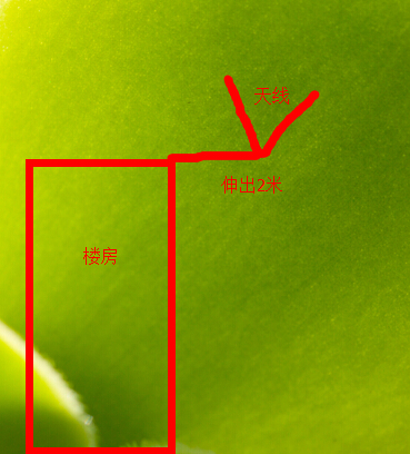

看了很多装天线的方法,没看到下图那样装的。正V天线伸出楼面,相对高度就是3楼也超过7米了吧,就是不知道天线距离楼体很近会有什么影响?

撑得住的话,我觉得效果应该不错!

能这样装干嘛不上顶

我猜的。
不好,一个传播方就没高度了,墙体吸收了一个方向。
升高二米不是更好吗,安装也方便,加上楼房的高度还增加了2米。

我准备试一试,撑住肯定没问题,可以做个活的,抽进来保养检查、换方向啥的。竖一根7、8米的杆子,自己想动一下是不可能的,不便于折腾。

认为知道升高2到3米 单边放悬空 可能会好点
放平外伸,安全是大问题

搞6米工字钢。做个滑轨 ,天线安装在滑轨上。如果你办法还可以滑轨平台上做个旋转器。。 不错不错。 。前提注意安全

五米铝塔加三米杆

相当于在大坑边安装

效果不好,平衡天线的辐射电磁场有遮挡。

1米都能正常用,就是效率问题了
