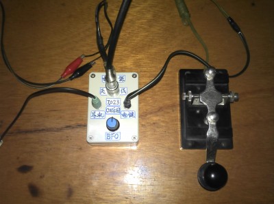

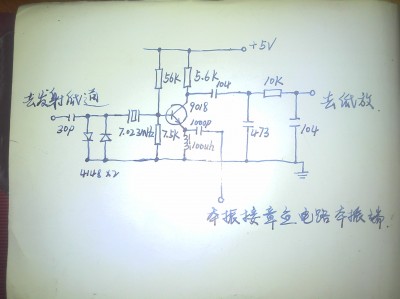

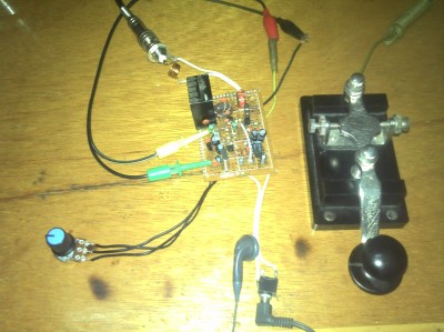

新HAM一枚,热爱DIY,焊了个小玩意,说“蛙鸣”不“蛙鸣”,说“章鱼”不“章鱼”,说“皮鞋”也不“皮鞋”。
取长补短,用章鱼的本振和功放电路,用蛙鸣的激励电路,用皮鞋的混频电路(手头没有602平衡混频器,考虑到直变接收感觉也就无所谓平衡混频了,何不用一只高频三极管兼做高放和混频呢)拼凑版CW收发机。
最近几天调试,在乐园常敲敲,听到有人回复,但本人很菜,只能听懂自己呼号,无法回复。在这里向回复过我信号的老师们致歉!!!

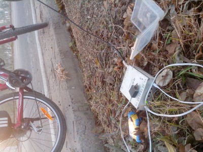

功率大约2瓦左右,天线是二楼房顶离楼面三米高左右拉了一条十米多的电线,由于房顶只有十米见方,地线就顺墙垂下了

俺用的DIY,3到4瓦功率,天线是二楼DP变形成M的结构,基本周边都能通上
俺发这个帖子的时候也是刚学,抄收不了,经过一个礼拜的突击练习,先学会简单的通联,听抄呼号,信号报告等等。目前已经通联了134569区的不少友台了,以后慢慢的充实词汇量和提高听抄能力
