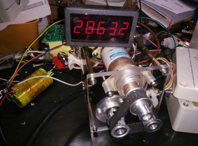

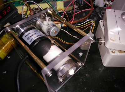

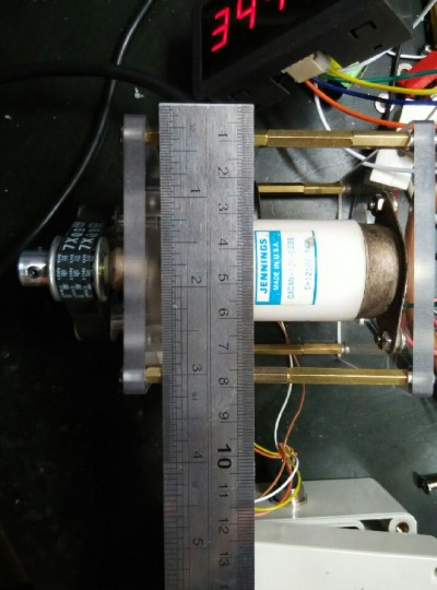

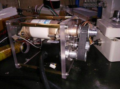

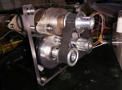

今日证式完成了真容电容版磁小环天线的远程调谐控制机构的试验,结果非常满意。不自量力地说,可以把MFJ的磁环控制器给秒杀了。5-125p  编码器得到76000个脉冲,由数显表头读出,步进电机精密调控。每一步进角分辨率为5个方向脉冲。基本达到0回差。体积也只有80*80*90,空完全可以在固定环或便携环上使用。容空气可变电容版本大概在下星期日就能完成样机。

有点像强放上的调谐系统,还要搞一表调谐卡。哈哈,越来越好玩了。。。

空气可变电容版也许会出几套成品,或者大个子的真空可变电容版也会做几个样机。

这个是目标,先完成传感的机械部分。
