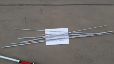

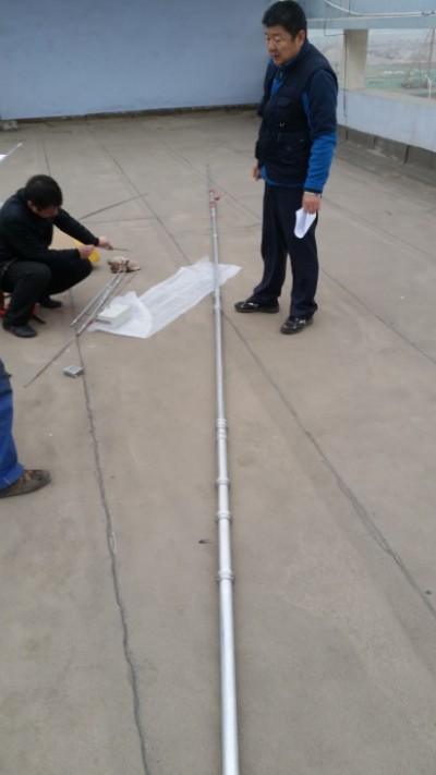

今天早上去物流公司取天线,中午办完事 15点开始安装
第一次安装GP天线 完全木有经验 把有些东西没有准备齐就开始安装了(底座 抱箍什么的 都没有)
说实话,从电脑里面打开说明书 打印后一直看不懂,因为FCH画的太抽象了 没有参照物,都不知道从哪量了
本人动手能力实在太差 早早的约好了BG9CKZ和BG9EAI来帮忙,他们动手能力强
而且电话沟通的确不是很方便,于是我们和BG5FCH 一边QQ说着一边安装G8,终于一副完整的G8安装完毕了,

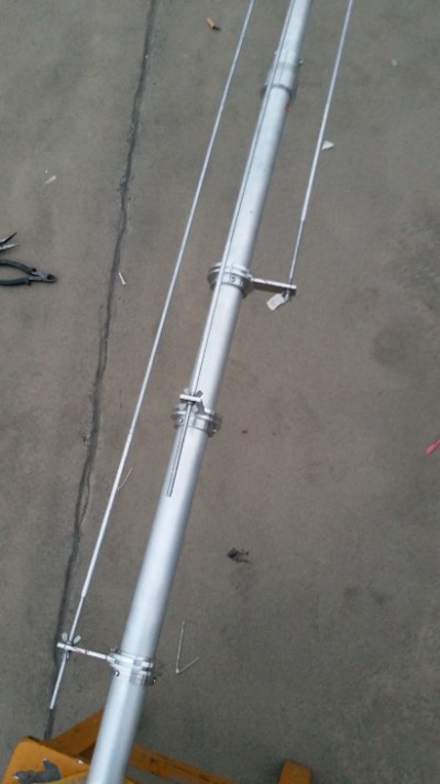

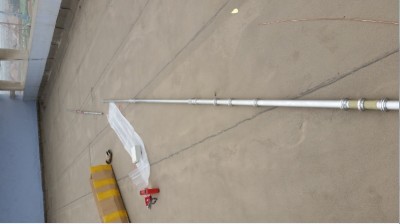

1.先安装了主杆,其实所有的主杆都很好安装,直接一连就OK了 但是要注意的是最细的那一节和B到A的连接长度。地网和盒子最后装

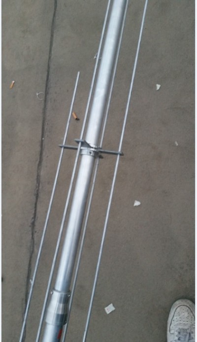

2。4根振子的安装,其实也很简单,一看就会,必须用金属的连接片,放心只有四个 不会多也不会少!

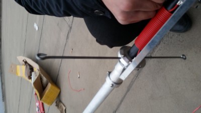

3.绝缘片固定,这个要注意下 因为振子长度不一样 基本上后期的法兰 固定绝缘片的螺丝位置   会原来越少 基本上应该是4-4-3-2-1这个顺序 请调整好方位
固定的时候 一定要均匀分布 靠近顶端千万要固定

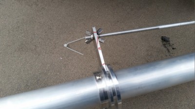

4.电容帽,安装很简单 有两根备用的 ,看着像是不锈钢的,其实是铝的!
放些别的图,旁边站的就是BG9CKZ

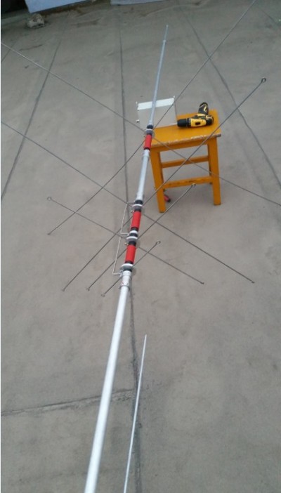

总结下:1.请大家准备工具如下 十字螺丝刀(有电动的更好啊 ) 10M卷尺 凳子(需要把天下架起来,我用了三个凳子)钳子 (修剪电容帽)
              2.吃透图纸很重要,不懂的就看,就问,给FCH打电话。
              3.振子调节很关键,建议蝴蝶扣给一定的量 ,然后在修剪。
              4.关于图四中,有一个很重要的环节!振子和波段跳线要水平哦
              5.关于振子安装时请注意,内部没有丝的在顶端。
最后感谢BG9CKZ及BG9EAI不畏严寒来帮我假设天线!
