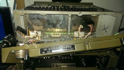

TBR-134型短波单边带跳频电台更换信道存储集成块 [复制链接]
76600
只看楼主 倒序阅读 0楼 发表于: 2014-11-13

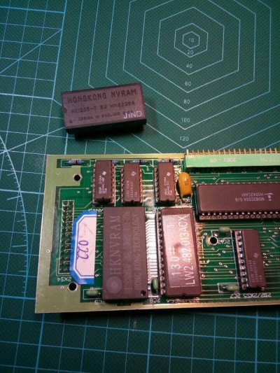

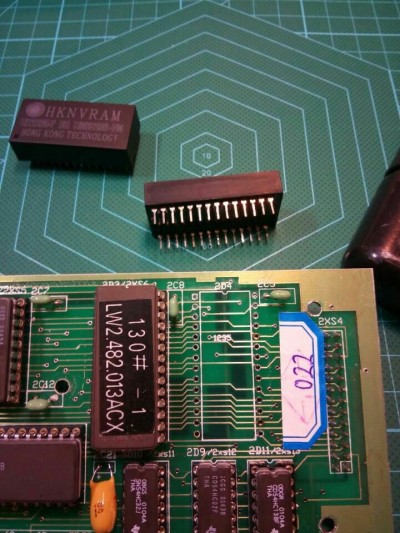

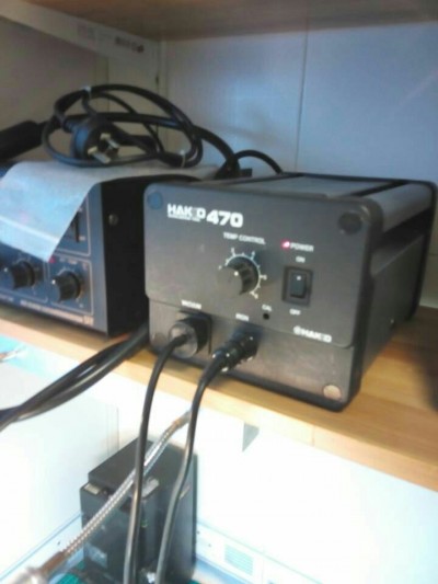

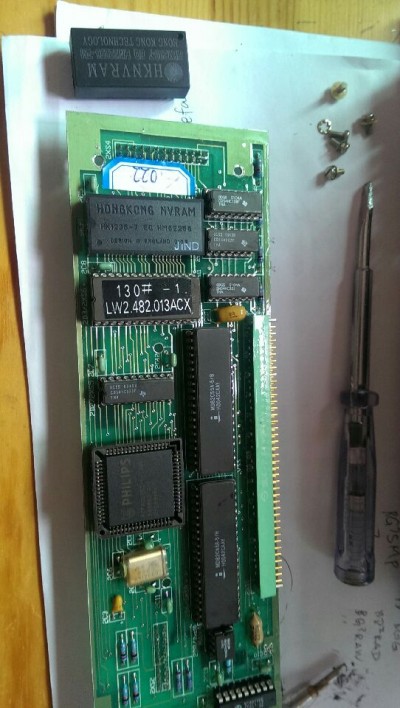

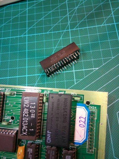

家里无工具,干不了,7ahd拿工作室用白光吸锡烙铁更换的。
76600
只看该作者 1楼 发表于: 2014-11-13
搞定,断电可以正常存储了。

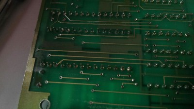

面板部分元件免感觉好山寨啊。手写标签纸,电阻安装方式。。。。

http://item.taobao.com/item.htm?spm=a1z09.2.9.73.D8TxzY&id=20908252136&_u=e17g27c62e3
100%全新 HK1235-7EQ HM62256-7M 存储器 DIP28 可以直接拍下

工艺方面,我们没有发言权,人家都是战火中试出来的。要不我们也去叙利亚做点实验

核心是62256吧,标准的存储器
离线bg3acb
789
只看该作者 11楼 发表于: 2014-11-15
真有电池吗。砸开看看

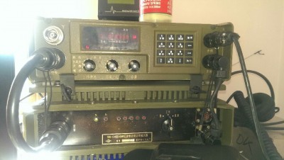

军用电台哪里买的

电路的走线好烂啊,这个块子就是HM62256+一块锂电池+环氧胶封装起来的
