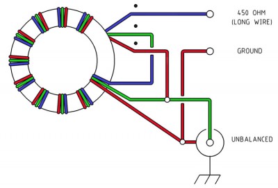

9:1unun(巴伦)输出极性问题
9:1单极长线巴伦,其实是不平衡---不平衡的巴伦,即:UNBALUNCED --UNBANLUNCED,所以简写为UNUN;
如图所示,正因为9:1巴伦(UNUN)是不平衡-不平衡的阻抗变换结构,输入端极性已定的情况下,输出端绝不可能像1:4不平衡--平衡巴伦一样天线、地(单极、双极天线)接那一端都一样,极性弄反了天线根本不能工作。
也就是说,1:9类似的不平衡-- 不平衡巴伦,接单极天线时一定不能接错,天地分明。(最近接触了一个长线单极天线的巴伦,竟然没有标注哪一端为接地端,哪一端为天线输出端。输出没有极性,万用表测不出,封装灌胶看不出结构,也只能实验连接了!)

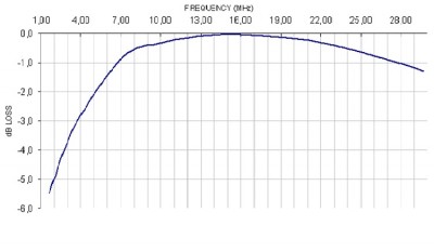

磁环采用T-200-2,三线并绕9T,首尾预留250mm,方便焊接,过长过短影响UNUN低端插损耗,此UNUN承受功率400W,。测试效率还不错。
不过越简单的天线,其地网越繁杂。此天线要求用20mm直径铜棒,打入地下2.4m,为了进一步提高地网导电率,还建议用三根同长度地网并联。
(1)9:1UNUN单极长线效率示意图;(2、3)1/4 G.P地网照片_为提高效率不惜成本;(4)UNUN单极天线推荐长度。
BD2BH_SHE@163.COM

用手手分别摸两个BALUN的桩桩,同时用电台听收音机广播,能听到广播的桩桩接天线,没得广播声的桩桩接地线嘛

二楼图四的表格没看懂,楼主给解释下

天线长度,对应各个波段的驻波

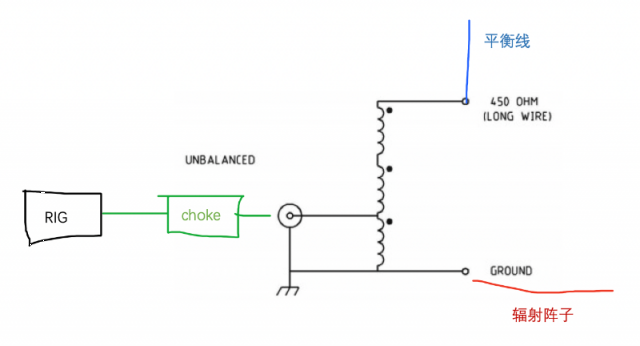

只看该作者 16楼 发表于: 2021-08-29
1:9接反了,还拿了几个dxcc的到此一游
我用的是FT-818ND,6瓦,那段时间我常连接一个树莓派,玩FT8。
下边这张图大概说明了当时的接线情况。
用同轴电缆做传输线,绕了个Choke,这个可能阻断了一大部分共模电流。
振子是一根22.4米的“随机长线”,但是接到了“地”的端口。。。
另外一个“天线”接口,我当成了地,接了一把卷尺,随波段不同拉出卷尺的长度不同,作为“1/4λ平衡线”,这个在屋里。
之前用过一个Q值很低的9:1巴伦,接线是正确的。接反这个是bi1eih的作品,Q值很理想。
实战的效果,其实没体验出来接反的差别,照样通了不少FT8,还拿了DXCC字头。
可能FT8、QPR、Choke、平衡线。。。这些都掩盖了接反了的问题?
那接反了了到底会有什么问题?毕竟辐射振子,看上去跟设备的公共地,是导通的。
求大佬给解解惑。

我自己分析一下:
实际的天线(主辐射体),因为被当成了平衡线,只有5米,而且是在家里,这相当于一个20米波段的1/4GP放在家里了。
实际平衡线,因为被当成了“天线”,它现在是22.4米,这是一个不谐振的长度的地网线。
总的来说相当于用一根1/4 GP天线,馈电电压提升了三倍(9:1巴伦),并且用了一根22.4米的不谐振地网线。
地网应该是不平衡的,所以9:1巴伦可能把整体天线的阻抗拉下来了。。
再加上还有个天调。。。
