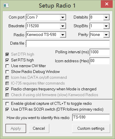

建武TS 590 连接logger32后 在DX spot里面点击某个呼号 这是电台会自动切换到对应的频率 同时在添加QSO的相应栏里显示此刻的频率 波段 和 模式
我发现我的当切换过去等个几秒钟之后 频率和模式会被清空, 尝试刚切换过去之后就断开与电台的连接后发现 各个字段信息不会清掉
所以问题出在电台上 不知道对应的设置是哪项?有知道的朋友请告知
非常感谢 73!

只看该作者 2楼 发表于: 2014-11-10
搞定了 按照这个设置

只看该作者 4楼 发表于: 2014-11-15
590的DTR RTS好像是必须高电位
