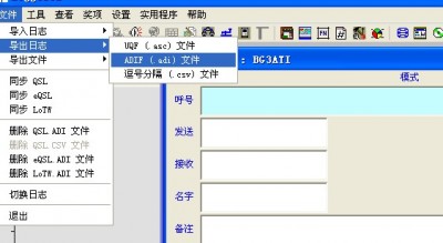

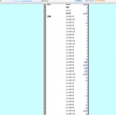

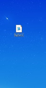

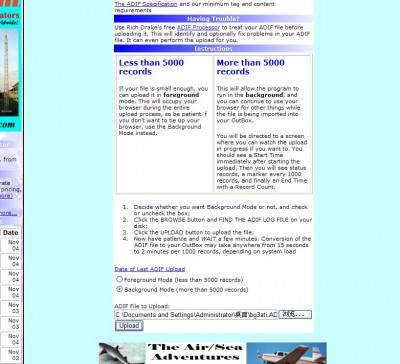

第一步 导出ADI 日志文件
[ 此帖被BG3ATI在2014-11-04 22:08重新编辑 ]

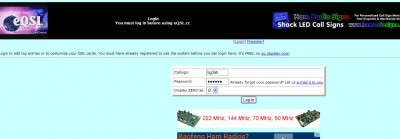

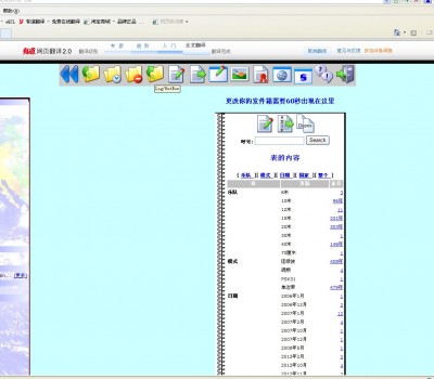

第二步 登陆 EASL.CC
呼号:BG3ATI  37917

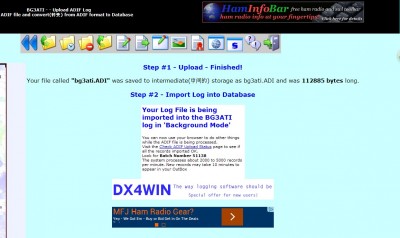

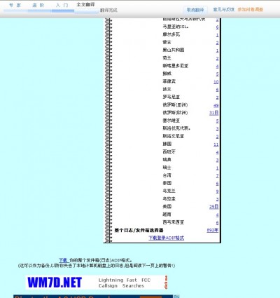

第三步  选择 UPLOAD ADIF LOG 点击 进入 在网页下班 找到上传窗口 选择好自己的ADI 日志文件路径 上传。
呼号:BG3ATI  37917

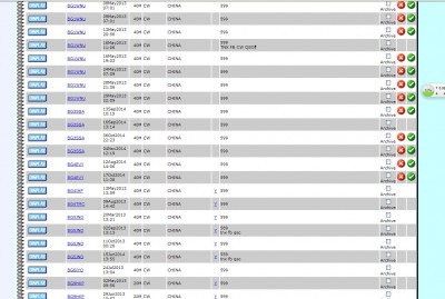

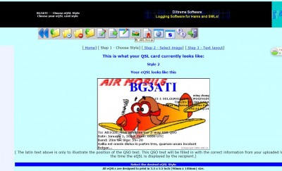

第四步 点击 太阳图标 进入 我EQSL 卡 设置  当我上传的日子给对方发送的就是此样式。
[ 此帖被BG3ATI在2014-11-04 22:27重新编辑 ]

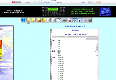

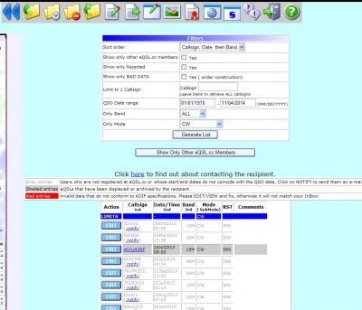

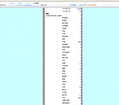

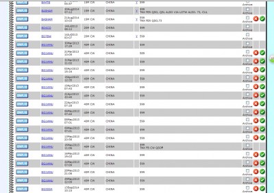

第五步 点击 Logbook/OutBox 进入我发送的日记统计 里边有分类目录 可以进入查看
呼号:BG3ATI  37917

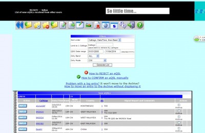

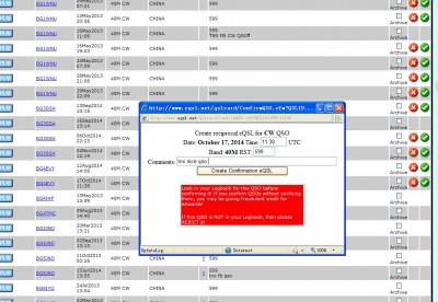

第六步 点击INBOX 接收日志查看     看到有新纪录 有红色叉号和绿色对号 就是是否确任对方发来的日志 点对号进入小窗 来输入时间和留言 发送确认
呼号:BG3ATI  37917
