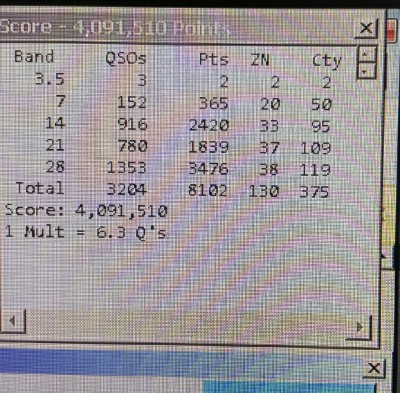

3204qso,409万。ZN130,cty375
不算满意,总分比去年有所提高,在组别应该还能保持优势,但和无辅助的比,成绩还不如,惭愧!qso数量增加不大,系数比去年有所增加,较为满意。qso速度还算可以,但体力和别人比还是还是差点,特别到比赛后段,看来减肥锻练势在必行。

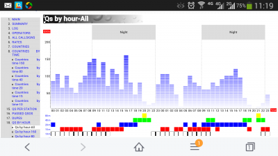

郑大大,图表上来。

只看该作者 13楼 发表于: 2014-11-02
超100qso速度有10几小时,最高速度未超200,但比去年高,最后一天末段明显体力不支。提高体能还是很必要的。

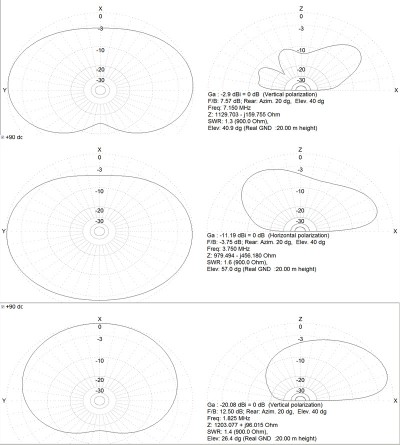

再上张清晰点的[attachment=658081]
[ 此帖被BA7KW在2014-11-02 12:32重新编辑 ]
BA7KW  张建华
BA7KW"at"163.com
离线BA5CW
5089
只看该作者 15楼 发表于: 2014-11-02
谢谢华叔,这个图很有意义,可以分析比赛的概貌,可乐哥op速度没有问题,短板和BY5CD一样,后半夜没有有效的得分波段,这不是休息时间长短的问题,图表中可以看出在操作效率比较低的时候,可乐哥还是努力过的,效果不好,干脆睡觉那是正确的选择,没有看见andy的图表,我觉得比较大的差别应该出现在后半夜。ANDY白天一定非常出色,在后半夜上也应该有困难,但是他在40m和20m的切换中把握得更好,所以这个时段的失分相对少。后半夜40m和80m对欧洲摆摊能不能占住位置是提高成绩的重点之一,SSB上很困难,CW上则容易一些。

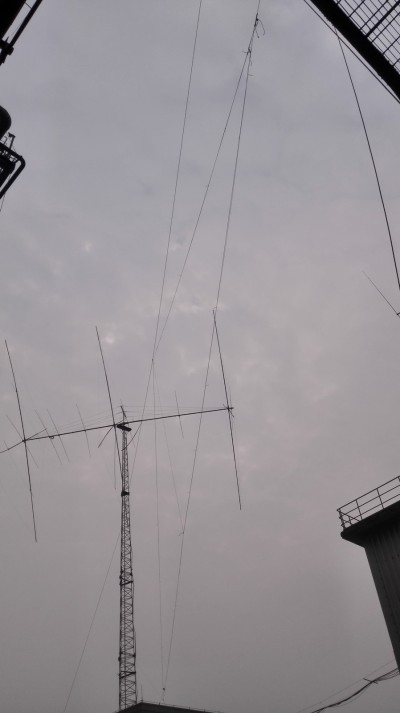

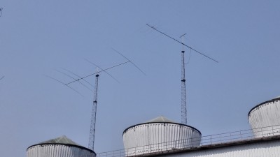

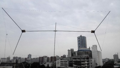

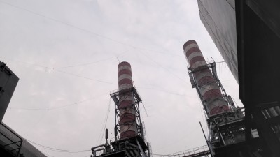

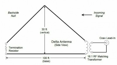

40米我们的方向,是提高接收的性能,今次安装使用了几条行波天线做接收,有较好的效果,有时3单元QUAD和dipole收不到的信号,行波天线竟然能收到(S表不高,但信噪比高),这几根天线是在临比赛的2天前可乐哥突发灵感才搞的,投资很低,但效果不错。
今次40米的QSO,大多使用·这个行波天线来做的。QUAD只用于发射。
80米确实没办法了,能收到的台只有JA和BY,没有其他的了。
附图是一张西向的3角LOOP 行波天线,还有一张东北向的天线,不是很清楚,要慢慢分辨。
今次20米的主力天线犯了个错误,对东北方向被新装的靠的很近的10米yagi影响,效果很差,去年就没有这个问题!这个问题在比赛后期才发现,损失了不少的NA和加勒比系数台。

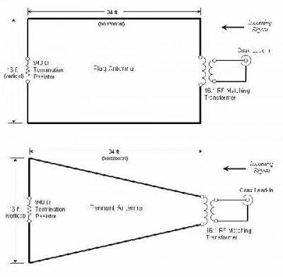

接收天线之一,FLAG天线,效果也不错。
