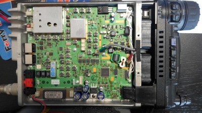

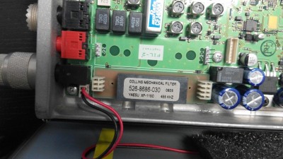

以前的122CN装在了FT-817nd上了,有时候用857的时候没有CW滤波器不爽,又不能随便拆来拆去的,于是,昨天又入了个122C。
这个500Hz的CW滤波器和以前用的300Hz的CW滤波器,业内评价还是比较好的,至于300和500的差别,可以说是仁者见仁。
CW滤波器安装在817上,物理元件安装完毕后,只要进38号主菜单,将选项从off调到CW即可,然后进常用菜单,找到IPO ATT NAR这个选项,按C选择NAR即可使用。需要说明的是只能在CW模式下开启。
请教FT-857D安装好滤波器后,怎么调节出来使用啊?请用过的朋友指教。

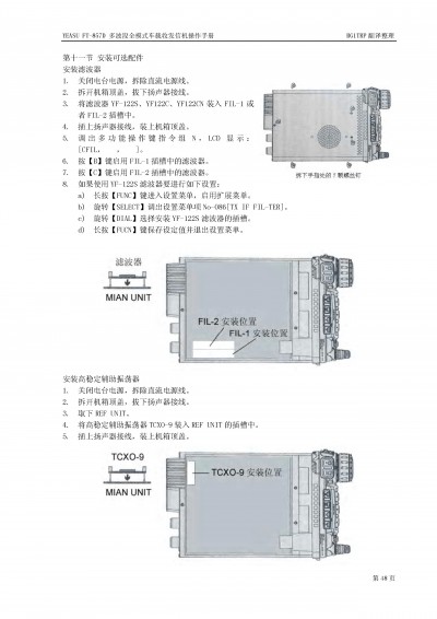

低价收购ft-817nd,ft-857d,带窄带CW滤波器者优先。
开个玩笑,论坛里有857说明书的,下来看就行了。
附件点击可以看大图。

好像装了后,ABC菜单有个地方会显示300/500,你按一下。

ABC菜单  MFn 中间那个 应该显示500

的确,B的地方是显示500,我按B选择500就行了吗?还需要进主菜单进行设置吗?

haog131:的确,B的地方是显示500,我按B选择500就行了吗?还需要进主菜单进行设置吗? (2014-10-29 22:34)
不需要
