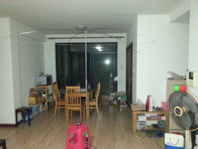

这次测试的主要目的是为了验证电容帽末端连接起来对缩短效应的影响。
小拉杆是打火机标配1.1米的。
家里天花板高度有限,只拉出金箍棒最后一节测试。
1、不加电容帽裸测谐振点在32.64
2、8个小拉杆全加,19.68
3、8个小拉杆末端用约90cm长的网线连接,18.56
4、6个小拉杆末端连接,18.72
5、4个小拉杆末端连接,19.00(4个小拉杆末端不连是21.36)
综上所述,本腿认为最经济的方案是4个小拉杆末端连接

只看该作者 1楼 发表于: 2014-10-27
无图无真相

回 BD7JPC 的帖子
BD7JPC:厉[表情]害,室内能测出驻波 (2014-10-27 22:31)
还真测出来了
但是人站的位置影响很大,为此专门在地板上画了个脚丫子记号,每次都站在同一个位置立正了测
