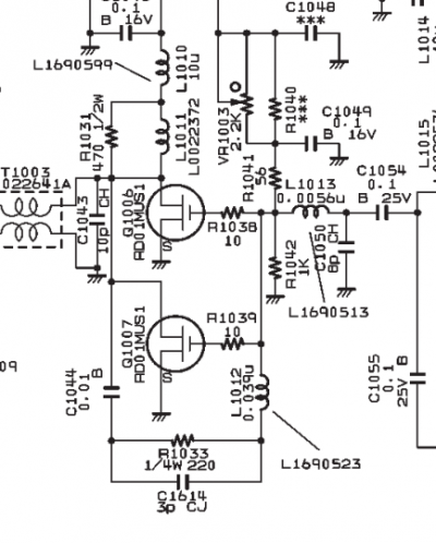

只看该作者 1楼 发表于: 2014-10-20
看您以前的帖子,动过隐藏菜单,不知道您还记得原来的数值吗,如果记得的话,我有兴趣。

只看该作者 10楼 发表于: 2014-10-21
你应该买RD01MUS1,老版本的857才是2SK2973。

只看该作者 15楼 发表于: 2014-10-25
如楼上所说,果然是小毛病,买来的2SK2973装上去后,终于久违的功率又出来啦!谢谢QBT朱老师的指点。
