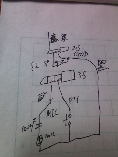

手工画的,不是一般的难看哈
刚好在测试CW练习器:单片机写的程序,接手台练习CW发射,另一部手台接收。【当然用车台啥的也可以接收】【车台发射也可以,还没有去焊线测试车台】

谢谢楼上热心。已经做好了。
