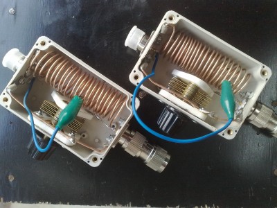

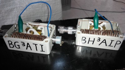

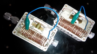

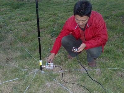

近日根据七公的相关文章制作了GP天线匹配盒,使PAC-12天线以工作在二分之一波长尺寸谐振,在野外取得了意外的好效果。在10米波段用单边带方式通连VR2XMT取得了从来没有的收听效果,收到的语音明显清晰对方给的信号报告也是59。另外还跟轻松的用QRP CW模式通连了UR3HC,DL2MIJ,RA9YE和之前用四分之一波长GP天线相比通连效果明显占优。

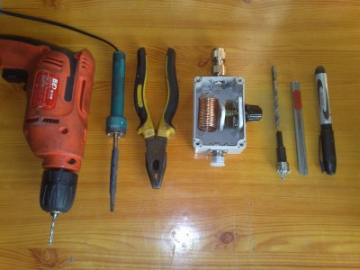

可变电容好象是0-30P的,线圈是用直径25毫米的笤帚把为胎用2.5平方的铜电线饶制的,一共十几匝就够了。二分之一波长10米工作时用七匝左右就够了。

接上匹配盒后用天分能准确测试天线的驻波吗?

加上匹配盒后用天分是可以测量天线的驻波的,电容的容量没有太精细的要求能在零到几十皮法之间调整就好了。

早已经把那个线圈改成波段开关切换了!电容用50P的足以----缺点===切换波段时,必须去天线根部,拿着分析仪,看着驻波 去调整(否则要抱着机器去天线根部看着机器驻波 才能调整,==更换波段时麻烦。-------寻求一种在机器这边就能随意更换波段且能调整驻波的“匹配盒”
