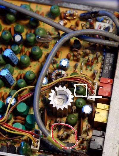

机子很久没用了,在通电烘机的过程中,没有接上合适的天线,家中孩子拿手咪吼了几分钟,发现时机器没功率了,打开机器发现这R235电阻烧坏了,寻求阻值,试一下能修复否,不行就要送修了

R235电阻是68欧.R234电阻是4.7欧
