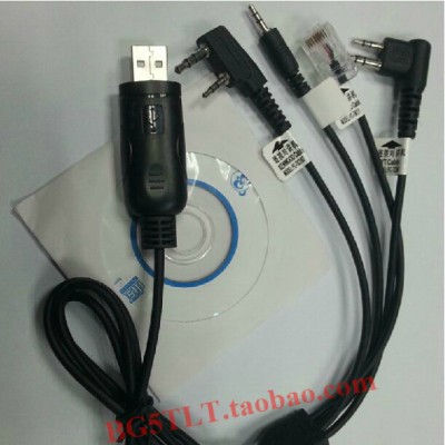

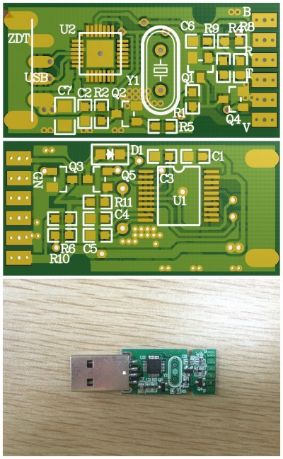

采用最新的CP210X系列芯片,该IC能兼容Windows目前常用的系统,比PL2303更具有优势。内置USB2.0全速功能控制器、USB收发器、晶体振荡器、EEPROM及异步串行数据总线(UART),支持调制解调器全功能信号,无需任何外部的USB器件。CP2102与其他USB-UART转接电路的工作原理类似,通过驱动将PC的USB口虚拟成COM口以达到扩展的目的。
1.制板

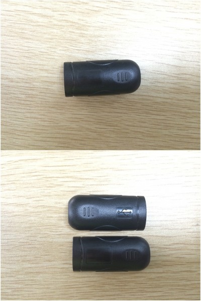

2.外壳

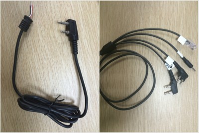

3.订做K头线
4.制作成品
四头合一写频线 淘宝购买地址 25包邮

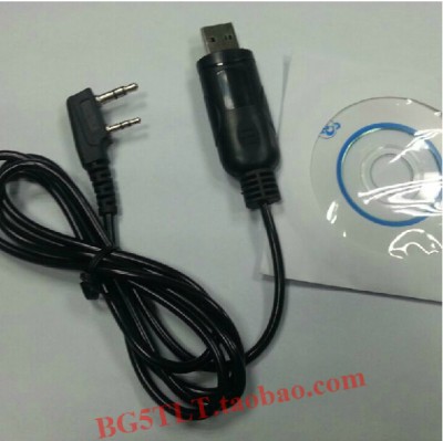

单K头写频线(国产机器大部分适用) 淘宝购买地址15包邮

回 周富才 的帖子
周富才:可以使用?
[图片]这两个头支持什么机型可以详细介绍一下吗?[表情] (2014-10-15 18:21)
3段式的是部分摩托罗拉机的头,水晶头式的是车台
