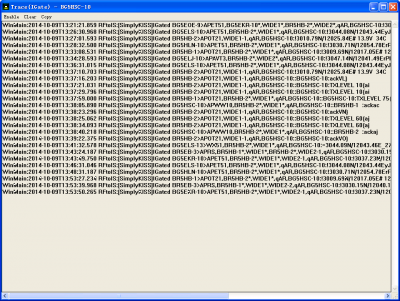

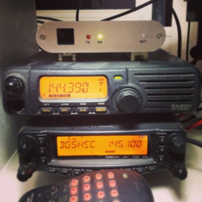

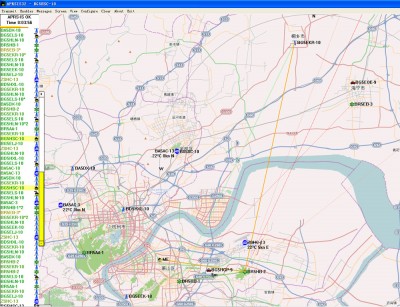

  觉得原来的APRS网关不够给力,最近把一直放着积灰尘不用的OT2M又拿出来做TNC了,将它与强大的APRSIS32软件搭配使用,软件运行的平台是一只运行Windows的Atom迷你电脑。
  但是在使用过程中发现,每次关闭APRSIS32软件之后,再打开软件却无法解码工作了。
  仔细一查问题,发现原来设置好的OT2M端口的KISS模式居然自动退出了,需要用OT系列的配置程序读取并重新设置KISS模式才行,这样不对啊,必须有解决办法吧。
  于是看了APRSIS32软件的维基百科,在一大堆英文中终于找到了关键问题,原来,我一开始在APRSIS32软件中新建与OT2M通信的端口模式是“KISS”端口模式,这个模式在软件打开和关闭时都会给TNC发送打开和关闭的命令,而最后的关闭命令,就导致了OT2M的KISS模式退出了,但软件的打开命令无法设置OT2M的端口模式,所以就无法工作了。
  软件的另一个说明里提及,如果不需要这些命令,可以通过修改软件xml文件更改发往TNC的命令,也可以在新建与TNC通信的端口时,选择“SimplyKISS”模式的端口来使用,这个模式不会发送命令,直接使用最简单的KISS模式与TNC通信。
  目前,我们所使用的大部分的TNC都是不需要给命令的,所以,在APRSIS32软件建立端口时就要注意,选择“SimplyKISS”模式的端口,不要选择“KISS”模式端口,这样,OT2M就可以原封不动地一直以KISS模式工作,发挥它强劲的解码能力。
