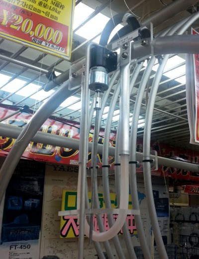

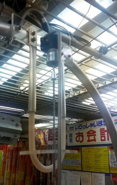

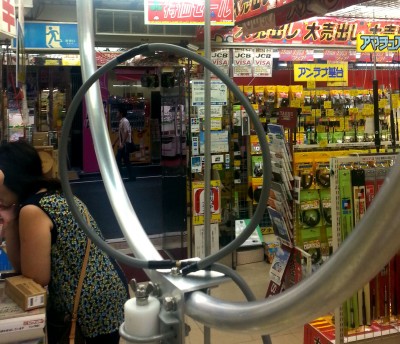

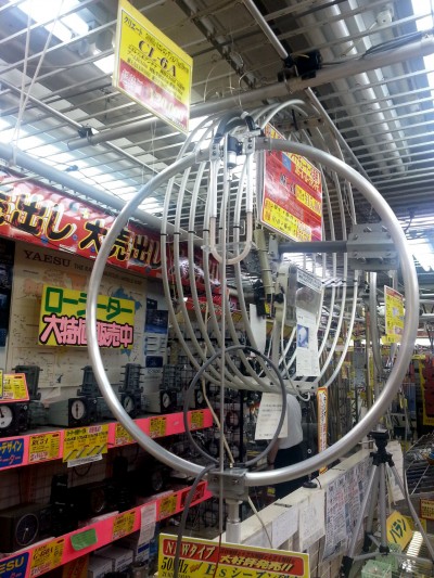

估计也是DIY的。值得借鉴的是:其调谐电容是用电缆芯和铝管做的,用一个玩具电机拉动固定U形电缆芯的有机玻璃,使U形电缆芯在铝管内移动,达到改变电容量的目的。这样的“可变电容”耐压高、结构简单、价格便宜。现把图发出来,给喜欢做小天线的HAM作为参考。

这个天线工作在高波段,估计是U形电缆芯电容的容量小,不能调谐在低波段。我想:可不可以用两个或多个U形电缆芯电容并联来增加电容量,使其能工作在低波段?

伸缩就十几公分电容量能有多大?

串联式电容,也是我准备实验的,这种方式在天线手册中有介绍。
这种结构的使用方法,在容量会比单个的少一半 ,可调波段范围少。不过要求覆盖波段过多,也并不实际,效益差就同等废物一个。

容量其实就不是个问题,可以并联一段电缆!  一根天线覆盖全段是很不现实的,还是分成多个波段比较好,能够保证效率!应该把效率放在第一位!

在设计上。 应该考虑如何延长振子长度。 而不是这么去考虑电容的容量问题 。
振子的更或者延长。 应当快捷方便。 这里就会有个问题。 圆形行的难以做到快捷方便 。但是正方形或者8角型就很容易做到  。 如果用这个类型,效益上没有圆形的高 ,差异也在10%左右 。

我是准备了3个波段    7M基本打算放弃,大约要直径8米才有效率,   暂时没地方放。 后面再分成两个段,14M    21M  这样保证他们都在在高效的周长上工作。如果还想用29M,那就再做一个小环,个头很小了,做起来也容易!

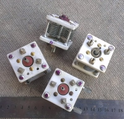

呵呵 网上淘到10元一个的蝶形电容器  5-30P的  片距还挺大的,我买了4个  运费12元  平均下来每个13元一个,真便宜,到货一看个头真不小,做工非常的好,看来是给军用天调用的,照片上是用军用书包装的,满满一书包!  这个带电容功率上100w应该是没有问题的。我用108就更没有问题了。4个可以把hf频段分成4个波段  做4个天线,让每一段都工作在效率最高的部分,都能达到80%以上的效率。

三片有机玻璃夹2片铜线路板更方便
