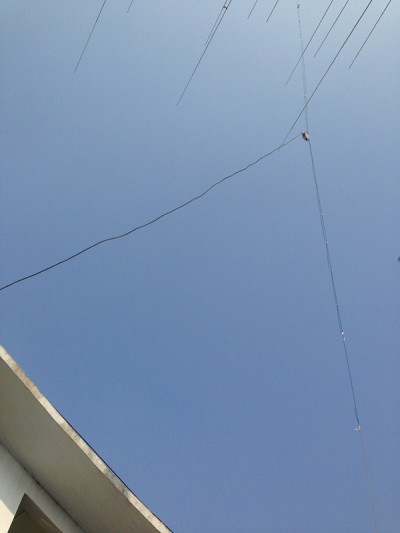

主力天线换Y3C11后,寻17/12米波段天线解决方案。实验过1/2  ,5/8波长GP,DX效果是可以的,但是多波段无法简单并联一根电缆引下。
又想到充分利用天线塔,决定实验一下斜拉DP。
17米振子线修剪后约3.95米,12米振子线修剪后约2.95米。两线间隔3厘米。中间1:1巴伦。中间馈电点离地面约8.5米。斜拉DP和天线塔夹角约20-25度。
18.068----18.168MHZ,SWR1.3以下,电抗5欧以下   ;24.880-----24.980MHZ,SWR1.5以下,电抗3欧以下。
初步试用感觉效果比以往实验的多个方案都要好一些。汇报一下供有兴趣的朋友参考。

照片没看出来是两付振子,倒好像是带限波器的双段天线了。因地制宜,这个高度架设天线,指标一定不错,并不一定非要水平架设,两个振子8cm以上更好些。

国外很多HAM架设此种双波段天线,都用平行双线的扁平馈线,适当剪开就是平行的两根振子线,十分简洁方便。可惜国内买不到这种线。我现在两根振子线间隔3厘米(用打孔小塑料片作间隔),已经比他们的平行扁线间隔大多了。不过由于离地高线又细,照片上确实看不出是两根线并行。
实际调试修剪时,两根振子线也并没有什么互相干扰,牵制。需要的修剪数据符合理论,调试很方便快速就完成。
天分的测试指标和这些天来的实际通联效果可以令人满意。
