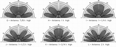

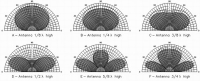

今天,自己在昨天准备材料齐全的基础上,把三单元工作在四波段的倒V天线,架设在一个水塔上,离地高度水塔9米+塔顶部4米木杆=13米(实际离地高度),40米段振子长度是各10米(兼顾15米段工作),20米段振子长度是各5米,10米段振子长度是各2.5米。振子材料是0.5平方单股铜塑线(各个振子的实际长度有正负0.5米的误差),没有巴伦,直接接50-5的馈线,馈线长度是35米,设备是FT80 C。一次架设后,没有调整,在40米驻波1.3,在20米是1.4,在10米是1.2,在15米是1.6(偏高)(用1996年郑州生产的驻波表测量的)(当时是2014年10月9号下午5时25分,在21016用CW通了EU的几个台,又在14.270通了BA9BF给我59加信号报告)。
问:1:馈电点离地高度与发射羊角的关系(超过一般管子6米高度后的羊角关系是否很低了?是多少?)。
       2:离地高度与驻波的关系(是否超过半波长的高度后,振子长度的多少差别与驻波关系就小了?)
       3:离地高度与一边的三条振子的夹角是否有关系(我的实验是:高度高了后,三条振子之间的夹角对驻波的影响很小了)
就是说:离地高度超过半波长后,仰角很低了+驻波很小了?
求高人解答。谢谢。

1.dp高度和发射仰角:
2.高度增加后,谐振点会略变高(也就是说同样谐振点,振子要略长点),驻波调整相对容易
3.各波段振子夹角尽量大点,减少振子之间耦合,除非环境所限用五线谱式多波段dp或耦合馈电

建议看看天线高度与阻抗关系图、与发射仰角关系图。因为,几乎所有天线等基础书籍上都有阐述。

1.dp高度和发射仰角:
[图片] [图片]
3.各波段振子夹角尽量 .. (2014-10-10 11:13)
您讲的道理和我今天调试的结果是一样的人!谢谢
