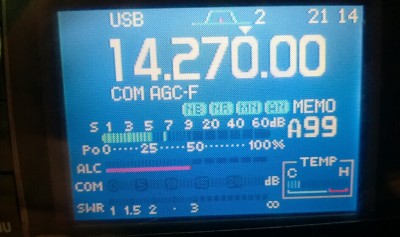

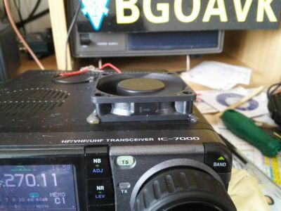

一直纠结是否改ic7000的风扇,皆因7000太热,但看到大家意见不一,遂一直未改
前段时间ic7100触摸屏的事情,让我坚定了改7000风扇的决心
上网查阅了改动的方法,自己做了些调整,串了5个4007二极管,这样正好在转速和噪声之间找到了平衡点
黑色的热宿管里即是5个二极管及导线
改动后接收数小时的温度微温。看右下角的温度表可以看出,或者抚摸机身也可以感觉到(机身右边已降温,左边还有点热,下面搞定)

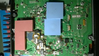

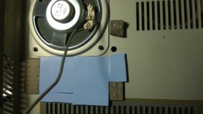

只看该作者 1楼 发表于: 2014-10-09

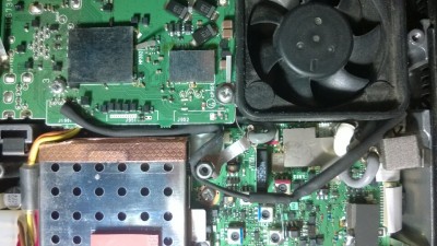

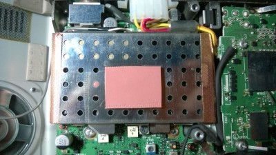

机器左边部分比较热是因为里面的DSP散热,有人说DSP需要很热才能正常工作,是ICOM故意弄的很热的,个人觉得这个说法太牵强
这个导热胶垫太小,传递给外壳的热量的通过量有限

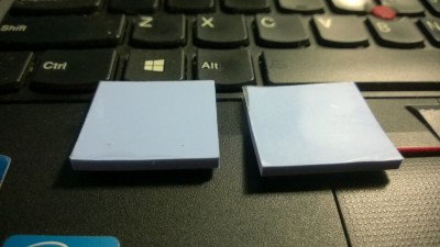

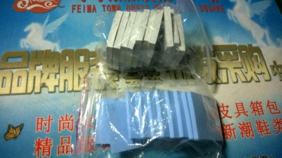

买了些导热硅胶垫
多贴些,为了定位准确,最好是贴在外壳的相应位置,注意别挡住了出气口
[ 此帖被bh7ni在2014-10-09 16:31重新编辑 ]

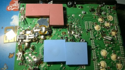

只看该作者 2楼 发表于: 2014-10-09
功放管与外壳之间的散热,也贴上导热硅胶垫辅助散热
淡蓝色的垫是我加上去的,另外2个怪怪颜色的是icom自带的

经过这样的改动,使用起来全面降温,感觉很爽

今年用7000在15米开到40瓦使用RTTY模式参加CQWW RTTY比赛两天,基本是主叫。温度一直恒定,没有超温发生。

只看该作者 5楼 发表于: 2014-10-09
到底是2个还是5个二极管?
导热胶把DSP罩的通风孔都堵死了。
这样风机降压连续工作是降温的主要因素。
我用时当机器温升到一定程度一按下PTT风机立即起动也不错,不打算改了。

回 BD7IWW 的帖子
BD7IWW:到底是2个还是5个二极管?
导热胶把DSP罩的通风孔都堵死了。
这样风机降压连续工作是降温的主要因素。

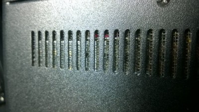

我用时当机器温升到一定程度一按下PTT风机立即起动也不错,不打算改了。 (2014-10-09 16:55)
2个风扇噪声大,5个就噪声小,用了5个
导热胶垫是堵住了部分通风口,
还有部分通风口未堵住,就是与外壳通风孔位置相对应的通风口
固体气体2种散热方式并存,实际散热效果还行
[ 此帖被bh7ni在2014-10-09 17:18重新编辑 ]

只看该作者 9楼 发表于: 2014-10-09
上淘宝上看了看。
这种厚1毫米的导热硅胶片本身散热并不好,它是用在发热的元件与散热器或散热铜片间便于加装而用的。如在声卡,显卡芯片上加散热器的情况。

回 BD7IWW 的帖子
BD7IWW:上淘宝上看了看。
这种厚1毫米的导热硅胶片本身散热并不好,它是用在发热的元件与散热器或散热铜片间便于加装而用的。如在声卡,显卡芯片上加散热器的情况。 (2014-10-09 20:40)
老师,您是咋看出来这个导热硅胶垫是1mm的厚度的?
我上面之前发的导热硅胶垫的图,有张图是导热垫在笔记本的键盘上的那张,还有在鼠标垫上的那张图,应该能看出厚度是不是1mm的吧
原机的导热硅胶垫是3mm,我买了3mm和4mm的备用,实际使用的3mm的,下面是这个导热硅胶垫的TB链接

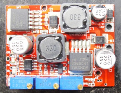

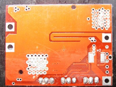

只看该作者 19楼 发表于: 2014-10-21
请告知某宝链接,正在想如何给这块升压板的管子加散热,这个绝缘导热的正好能用上,不知道尺寸是大块自己裁剪还是本身就小块?我想买块8cm正方的。
