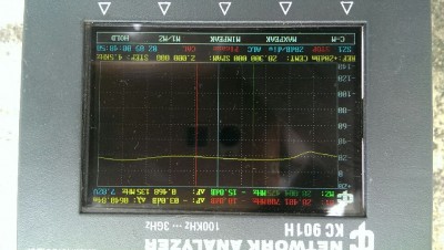

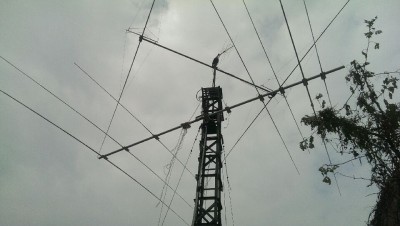

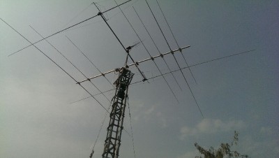

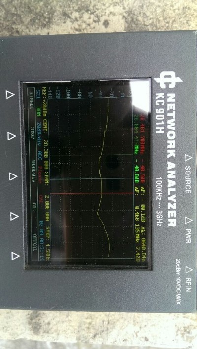

本想把EF240扔掉,一个人实在不好操作,只好留在塔顶了。模拟C19时因没有这个EF240实物尺寸,没有加入堆叠模拟。C19上塔后与EF240间隔1米5,导致EF240谐振点降低20K,C19的10米段谐振点升高540K,15米和20米波段无影响。加正V天线作辅助,用KC901的S21模式分别测得正向和反向场强曲线差值在12~22DB之间,三个波段均有比较好的前后比。对于增益,因无标准天线也就得不到准确值了。

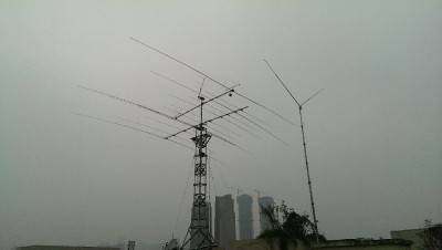

两付天线四个波段,不加功放调整CW与SSB可用,加功放匹配后全段均可调下来。

一个人很容易的,利用滑轮,在塔上拼装阵子,只是累死个糗
