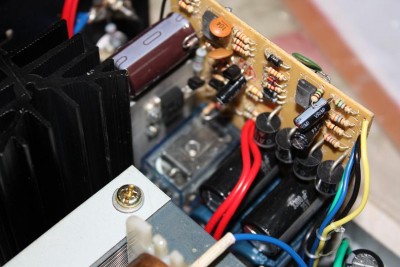

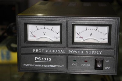

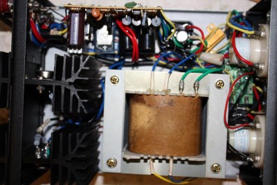

手头有一台此电源,一直用FT7900没什么问题。最近弄个了V段五单元八木和FT2900R(75W),但电源一满功率75W发射就自动保护,75W出12A电流,但PS1315 出10A以下都没问题。想改造一下此电源的限流部分!那位了解此型号电源的帮助指导一下!
顺道求PS1315的电路图!!!

如是723的话,将2脚和3脚焊在一起就没有过流保护了。

可以在过流保护电路的电流取样电阻两端再并联一段适当长度的导线。我是用50厘米左右的一段纯铜单根网线并联在取样电阻两端,保护电流由原来的17A提高到现在的22A,具体长度可以实验确定,根据自己需要的电流大小适当调整单根网线长度。我的电源型号为顺和DVD173BW

这类电源的限流检测电阻一般是由几根裸康铜电阻丝构成的,一般是四根左右,很显眼地安装在仪表不远处,打卡机盖一眼就可以看到,我在改造时一开始只是在电路板上找,费了半天时间呵呵。
