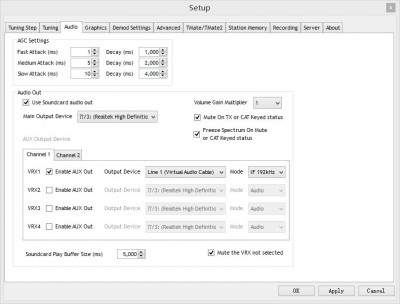

当然能设置,是你要用skimmer才需要用到vac

Sdr-iq自带的soectravue就有中频模式

你其实还是为了用skimmer,所以你提问的前提要搞清楚,首先是SDR-IQ支持中频没问题,第二skimmer是不支持sdr-iq的中频模式的,也不支持QS1R,只支持用声卡的SDR用中频。

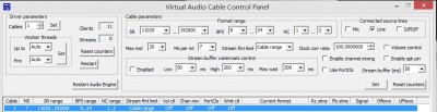

这不能怪SDR-IQ,只能怪CW SKIMMER。你要让cw skimmer用非声卡类的sdr怎么办呢,你只能用sdr自带的软件,或者hdsdr之类的通用性比较好当然软件去控制sdr,然后用虚拟音频线(VAC)把sdr软件解调出来的声音传给cw skimmer,这时候用cw skimmer的softrock if模式就可以用了。注意sdr本身软件输出要选择宽一点的音频输出,否则到skimmer里带宽又不够了。

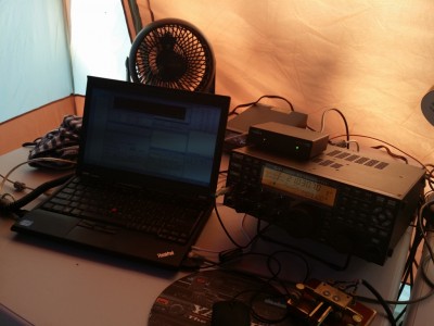

今年WRTC时用SDR-IQ做频谱:

VAC没有带宽限制嘛?

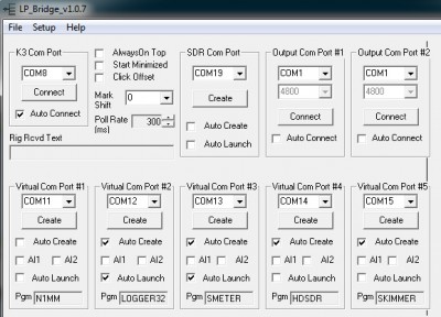

是的,要用到一个可以控制SDR的软件,Lp-brigde,虚拟音频线软件,还有skimmer本身,当然还可以有log软件。

我用的是commander 与电台同步,skimmertocommander 通过telnet同步skimmer频率,当然,lpbridge也是开着的,可以开着ominirig使用hdsdr
,硬件方面,sdriq直插if out,4qxw做了个天线分配器,还没试效果

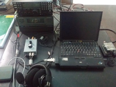

用天线分配器和用if在设置上是有区别的,用IF是硬件简洁,软件麻烦点(只是用skimmer麻烦),用天线分配器是硬件麻烦(不但要考虑天线分配,还要考虑发射,所以我是用2副天线分开的),软件相对简单,因为skimmer可以直接控制SDR-IQ的频率。
离线BA5CW
5090
只看该作者 19楼 发表于: 2014-10-04
我是中频和直接高频两种方式都用的,做了个专门的切换盒子,切换音频和射频通路,这样可以做到用一个电台一个SDR完成SO2R的任务,图中的SDRIQ在电脑后面,没拍出来。
