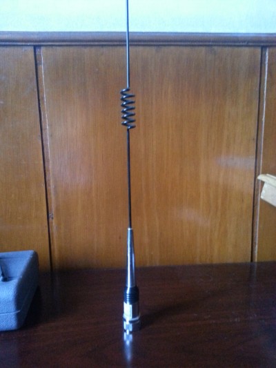

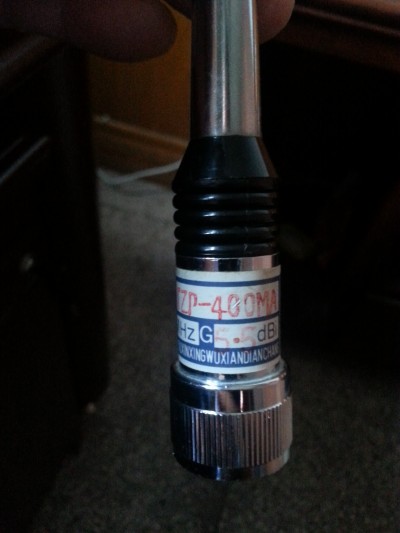

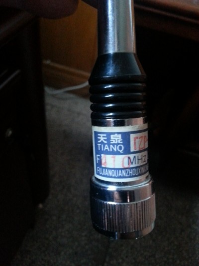

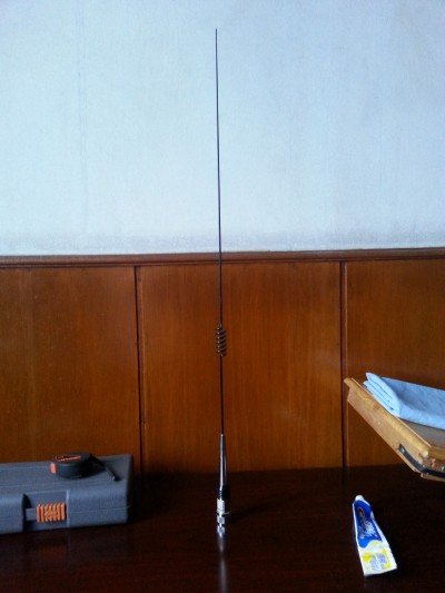

找出一根旧的车载天线,上面型号写的是天泉400MA,频率标的410M,想通过修剪变成435M业余段,又没有仪器,只有一个大红点驻波表,请各位老师指点一下。附天线图。

好像是钢丝天线,不值钱,主要是想实验一下,先谢谢各位老师了。
3194
只看该作者 2楼 发表于: 2014-09-29
加合适的地网,接天分,一点一点的修剪。
离线bg7jn
115
只看该作者 3楼 发表于: 2014-09-29
放车顶,接天分,该天线是双单元天线,头尾都要头一点一点的修剪。
      1. 建议 用铜线复制一个后,先剪尾部,反复头尾一点一点的修剪。
      2.修剪原件。

只看该作者 5楼 发表于: 2014-09-29
谢谢,可惜没有天分喔。

只看该作者 6楼 发表于: 2014-09-30
直接接上效果好就放心用了。
离线net2000
4525
只看该作者 7楼 发表于: 2014-09-30
我的看法:
放车顶,因为车载天线是以车为环境来设计的。
接上大红点,发射,看驻波,剪最尖端一小截,
重复....
如果是放在窗台使用,则放在窗台如上修剪。
