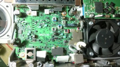

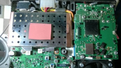

IC7000工作太热,我的ic7000本来想加电阻二极管接风扇平时微转的,取电从天调的+电源处
结果忘记了,在开机状态烙铁头焊接,此时7000突然关机啦,现在不开机了
再次提醒各位,记得一定不要开机焊接
昨晚在网上也没找到7000的电路图 ,哪位有电路图及维修资料可以发给我(bh7ni@139.com),或者有类似经验的帮忙指点如何维修,多谢

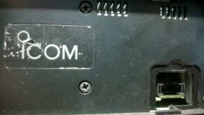

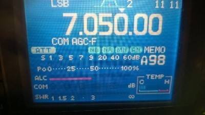

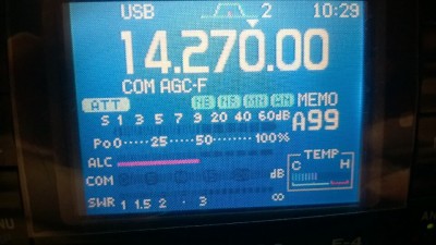

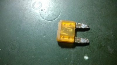

感谢BG4IGX的指点 ,现在已ok了
是前面板的5A保险丝爆了

烙铁换个好的吧,不能用黄花之类的

烙铁换个好的,防静电的比较好

一直在用的是这个,不是黄花
还是提醒各位无论什么样的烙铁,别图省事开着电台焊接
