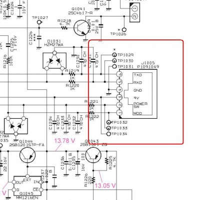

各位。急需MH-48手咪的接口定义和电路图,谢谢!

这个是在ft7900上的手咪插座,算接口定义吗?

那个图,不是手咪的,是主机和显示面板间的接口。
接口定义在这里:

你好!,接口管脚请教。 ptt 是发射键, gnd是地,MIC是话筒信号. SW1和BH2是什么意义呀。
另外这个话筒必须要9V电压才能工作吗? 谢谢!

SW1&2是手咪上的那两个开关吧,瞎猜的,另外,手咪里面有DTMF编码电路和驻极体话筒,所以必须要有电源才能工作。
