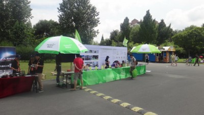

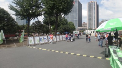

        2014年9月21日上海市无线电管理局携手上海市业余无线电协会、区科委、上海科普事业中心在上海大宁灵石公园开展2014年度上海无线电管理宣传月大型活动暨“无管杯”无线电测向邀请赛。活动中安排大量展板和实物普及无线电基础知识,消除群众对无线电辐射莫名恐惧,并且展示的伪基站实物。使前来参观的无线电爱好者和群众首次目睹的伪基站真容。
        在业余电台新技术新产品展示部分上海艾可慕通讯科技有限公司、八重洲电子设备科技(上海)有限公司、海能达通信股份有限公司都展出了自己的新款数字制式电台产品,解答了HAM普遍关心的数字对讲机兼容性和新特点的问题。协会、科普事业中心、参展商家都为参观者准备了丰富的小礼品,很多业余电台爱好者都满载而归。

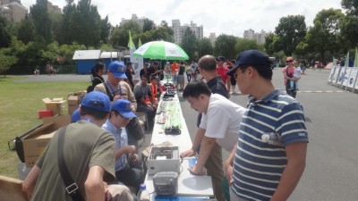

        在下午的“无管杯”业余无线电测向邀请赛中有二十多位ARDF爱好者自带各式无线电测向设备参加比赛,大家使用的设备各不相同各有所长,有"洋枪"也有“土炮”。海能达通信股份有限公司和上海艾可慕通讯科技有限公司对本次比赛提供了大力支持分别提供了一二名和第三名奖品,海能达提供了最新的DMR数字对讲机作为第一第二名奖品,引来很多HAM关注。本次测向活动使用的信号源贴近实战干扰排查为430MHz波段,部分信号源为对讲机改造而成,在比赛区域予以高场强覆盖,使得使用衰减器或大动态接收机/频谱仪的选手更能体现出装备优势,提升ARDF测向活动赛前准备设备的技术含量降低体能要求。
