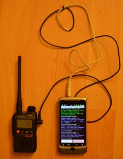

  1. 1.aprsdroid.apk 下载地址 http://aprsdroid.org  APRSroid版本升级了,能发也能收了,我先看看http://www.4x4ham.com/content.php?246-APRS-with-just-an-Android-phone-and-an-HT-that-supports-VOX  (转自http://www.doyouhike.net/city/shanghai/551306,0,0,1.html)
  2. 通用手机端接口
    http://pinoutsguide.com/HeadsetsHeadphones/blackberry_9700_headset_pinout.shtml
    经测试,此图适用于我的8860
    Kenwood对讲机传统耳麦图
    普星2R/A6
    特异通UV3R的插头定义为:
    1.尖端 音频输出
    2.第一环 mic
    3.尾环 GND
    绝大部分手机的插头定义为:
    1.尖端 左声道输出
    2.第一环 右声道输出
    3.第二环 GND
    4.尾环 MIC
    上图为测试可用的电路,看某些人的制作,不使用任何电阻电容直接连线也能工作,这个在我的手机/手台上没有成功,也许某些型号可以

用APRSMap软件加手台可以做igate
呼号:BH8EQV
四川西昌APRS频率:438.650Mhz

做根音频线,软件用AFSK音频解码即可

回复max110  其实很简单,按照图中做跟音频线,主要是手机软件,我只知道APRSMap有Igate功能

我做了一根,但是接收无法解码!用的红米2。不知道什么原因,发射没有问题。
