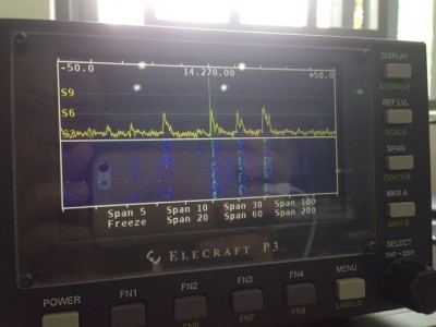

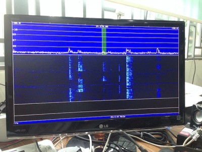

谢谢BD4CB把P3借给我测试的...想看看用P3、SDR-IQ、LP-PAN做K3的频谱显示的使用感觉如何...
最后个人还是觉得P3顺手一些,一根232线、一根两头BNC的信号线,一体式,免电脑,接上K3开机即可使用,
唯一缺点就是屏幕小了、功能单一了。
价格上,P3的价格要700USD了,如果要解显示器,需要增加一个块价格280USD的显示卡。
SDR-IQ方案,需要配电脑使用,好处是可以获得一台功能完整性能不错的短波SDR接收机,
除了做频谱,还能有其他玩法,例如CW-SKIMMER,不过已有QS1R的无视...
SDR-IQ的价格是510USD,但需要考虑电脑的成本。
LP-PAN,功能还是挺多,用途广泛,单设价格最便宜,但要配合电脑和高质量的声卡。
LP-PAN 2的价格是250USD,从个体价格上看是最便宜,但需要考虑电脑、声卡的成本。
这是一个对比SDR-IQ和LP-PAN用于K3频谱显示的视频:
http://www.youtube.com/watch?v=9uhJbutclc0
关于P3、SDR-IQ、LP-PAN对比的讨论资源:
http://elecraft.365791.n2.nabble.com/K3-P3-or-LP-PAN-comparison-td7558493.html
http://elecraft.365791.n2.nabble.com/LP-Pan-versus-P3-Panadapters-td5528469.html
附件图片是P3的测试图片,这个周日20米比较热闹,从14.265-14.290,每隔5k都可以听到中国电台在QSO。
