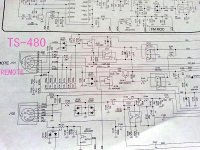

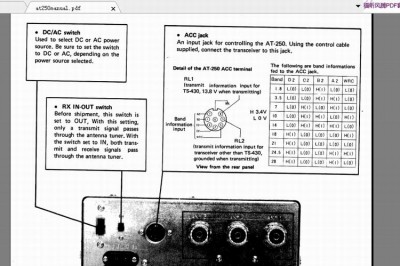

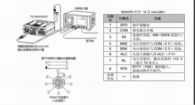

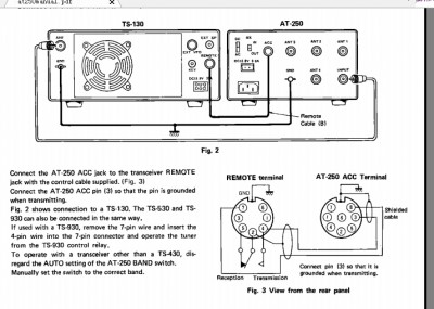

最近收了台建伍TA-250室内自动(手动)天调,按前辈恶们经验,把天调9点钟那个脚对地 ,与IC电台可以实现半自动调谐,但接TS-480 想实现自动调谐不行,手动可以,

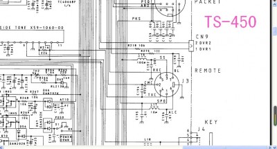

大家帮我看看 那个脚是TS-480 波段检测输出电压端
