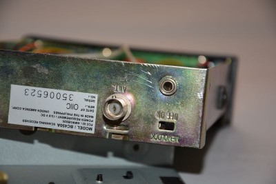

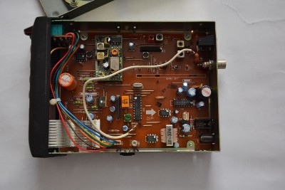

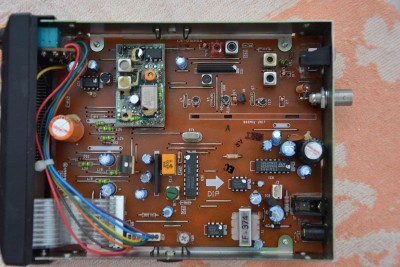

船舶自动识别系统(Automatic Identification System, 简称AIS系统)由岸基(基站)设施和船载设备共同组成,是一种新型的集网络技术、现代通讯技术计算机技术、电子信息显示技术为一体的数字助航系统和设备。有点类似于aprs系统.
    论坛上看到有的ham成功接收并解调AIS信息,对于居住在内陆且无航运河流的我来说,没有机会尝试,前两天单位让去海边休养,趁此机会带上一个bc450宽频接收机、上网本电池,试试去......
出发前,照葫芦画瓢对接收机进行简单的改造,直接从解调芯片音频输出出外接了一个音频插座
[ 此帖被BG3OGR在2014-09-08 12:34重新编辑 ]
怀念老论坛!!!

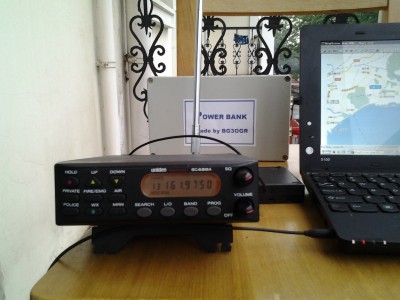

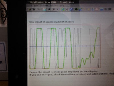

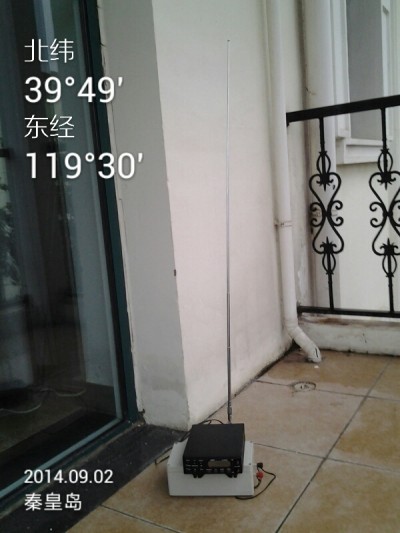

居住的地方距离海边大约1km,在四楼阳台试了一下,在AIS频点上,接收机收到了“卡塔卡塔”的声音,软件业显示有音频,地图上就是不显示,郁闷......
上APRS.FI又查了一下,秦皇岛港几乎看不到AIS船只,可是我在港口看到很多的船舶呢?
[ 此帖被BG3OGR在2014-09-08 12:36重新编辑 ]
