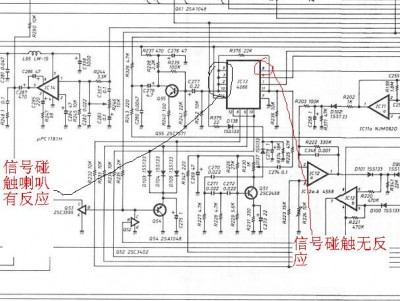

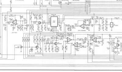

ICOM735没有声音,接收S表不动问题会出在哪里?问题出在低频,但是低频放大模块是好的

现在是背景杂音都没有,另外锁相环没有失锁,

S表不动不是低频的事 应是中频以前的故障

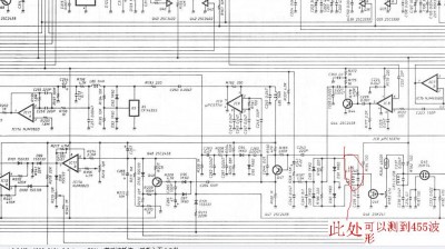

我同意你的看法,可是我在455的滤波器后面可以测到455滤波波形,而且送入四个二极管组成的电路

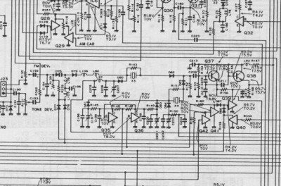

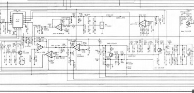

经过检查X3和X4的晶体没有频率出来,导致第二中频没有参加混频,可是周围的晶体管都工作电压大致和图中接近,这是为什么?

晶振挂球了?换个类似频率的看看起不起振就知道

bg9hh:[图片]经过检查X3和X4的晶体没有频率出来,导致第二中频没有参加混频,可是周围的晶体管都工作电压大致和图中接近,这是为什么?  (2014-09-09 11:53)
不对吧,X3、X4可是收发共用的,如果问题出在这里,那怎么有发射呢。
离线bg9hh
3180
只看该作者 18楼 发表于: 2014-09-10
回 BD8BT 的帖子
BD8BT:不对吧,X3、X4可是收发共用的,如果问题出在这里,那怎么有发射呢。 (2014-09-10 20:06)
发射有在FM模式,接收也一样,8BT总算出来说话了,

声音出来了,信号上来了,原来是静噪在捣鬼
