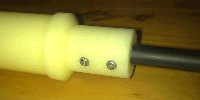

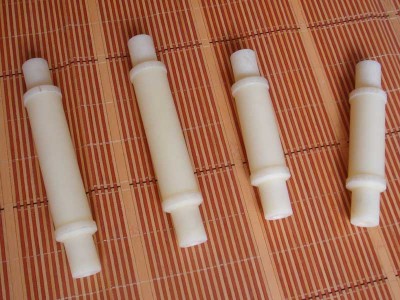

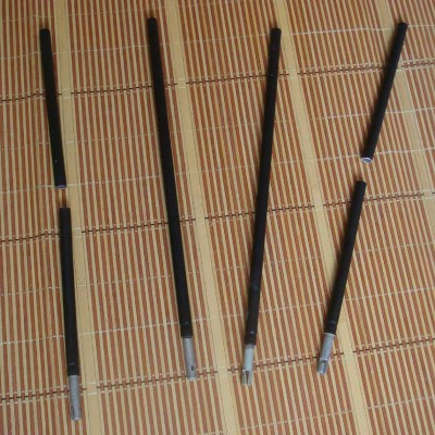

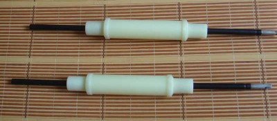

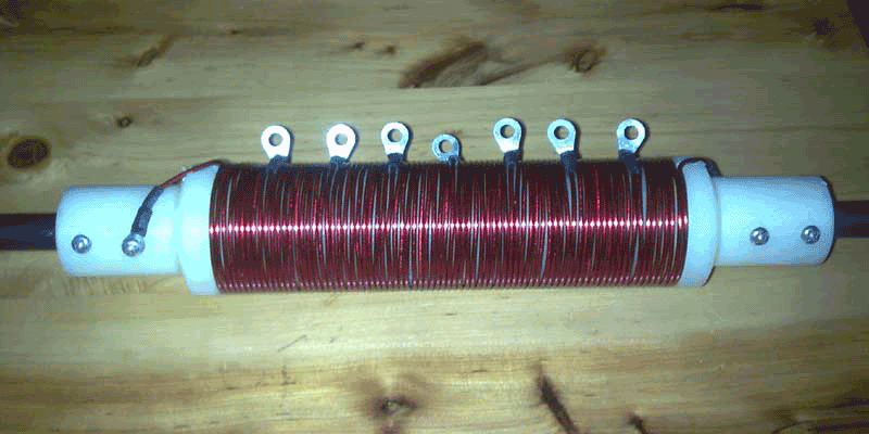

一直想做一个便携的、HF波段的、可以多种方式架设的天线。
终于开工了,但不知道啥时候完工,先上几张照片。
1. 用尼龙棒车了几个骨架。
2. 把军用天线接杆锯开
3. 把据开的接杆装在骨架上。
骨架的加工图纸,压缩包里有CAD2010格式、PDF格式两种文件,装配图和加工图各一张。

只看该作者 4楼 发表于: 2014-09-07
回 BH1KJD 的帖子
BH1KJD:
老朋友,这个尼龙棒太好了,能不能卖我几支?
我是到南四环那个五金市场买尼龙棒子回来找人加工的。
您如果要尼龙棒子,得过一阵子了,因为一上班就要被发到河南蹲工地去了,得到年底。
另外,我这个棒子是直径32mm,长度200mm,接杆孔直径10mm。还有一种是长度160mm的,直径不变。
不知您要啥尺寸的,如果不着急就等我回京后再做几根。或者我把图纸提供给您,您到市场卖尼龙棒子的地方看看能否代为加工。

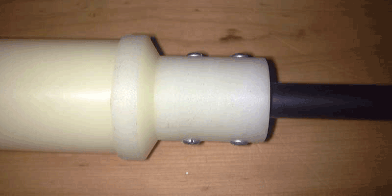

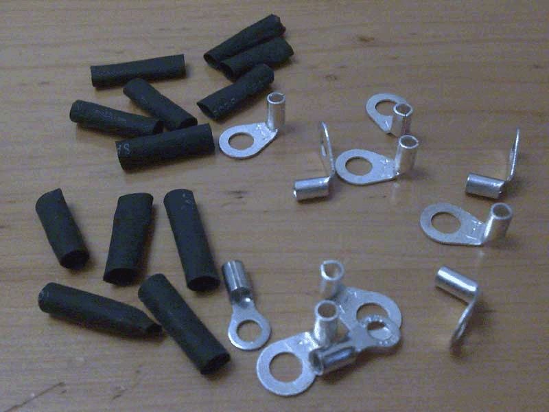

阳台天线还在学习中,转眼又快到长假出游的时间,出游在外设台是我每年通联最多的,所以赶快把便携天线搞出来,阳台天线先放一放。
车好的尼龙棒先不钻固定螺钉孔,穿上军用天线接杆后配钻,以免钻歪了对不上,钻好底孔后攻出螺纹,我用的是M3的螺钉。
原来只想用两个螺钉,闲着没事四个孔都攻上了螺纹,反正螺钉越多固定越牢固,牢固性对移动使用是重要的。

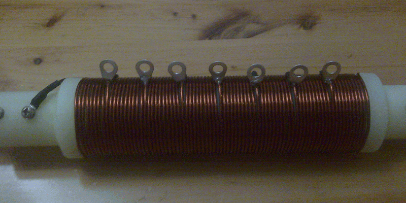

准备好冷压端子和热缩管,冷压端子折个90度弯,然后穿到漆包线上。
三合一台咪套件
天线切换器套件
离线BG1TRP
18742
只看该作者 14楼 发表于: 2015-08-16

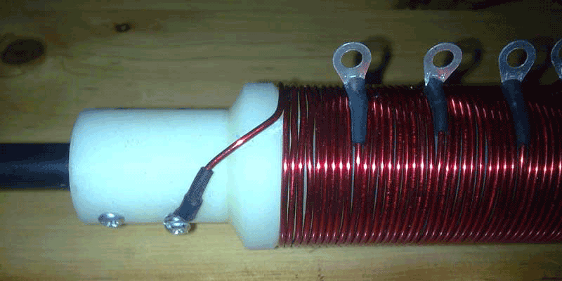

在尼龙棒两边的凸台上锯出两道斜口,以便把线顺过去。
然后开始绕线,每绕10圈抽一个头,抽头位置把冷压端子焊上。
三合一台咪套件
天线切换器套件
离线BG1TRP
18742
只看该作者 15楼 发表于: 2015-08-16

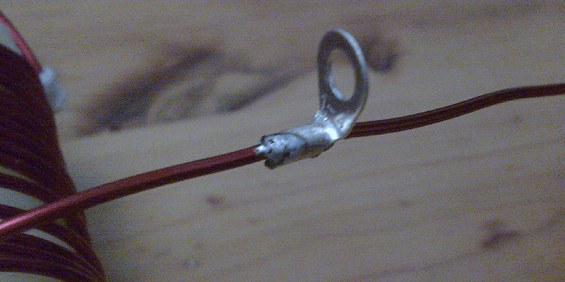

全绕完了成了这个样子,两端的线头也焊上冷压端子,固定在连接接杆的螺钉上。
抽头跳线也接到固定螺钉上。
线头的冷压端子是3 x 1的,抽头冷压端子是4 x 1的,漆包线是直径1mm的。
线绕的不整齐,抽头的冷压端子也没对齐,留点遗憾。

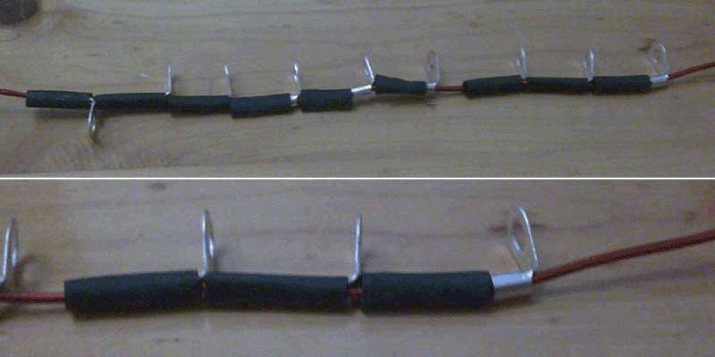

剩下的要想一下如何套上热缩管。
[ 此帖被BG1TRP在2015-08-16 09:29重新编辑 ]

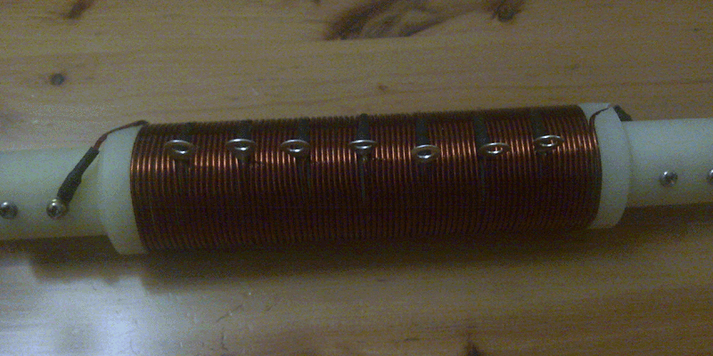

只看该作者 17楼 发表于: 2015-08-16

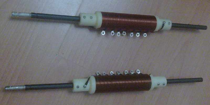

下午又绕了一根,这回有经验了,绕得比较整齐,抽头也排成一线,这回敢照出来了,前面那根没好意思照。
再做一个安装板、一个1:1巴伦就可以测试了。
锯那个斜槽的时候锯条要稍微斜一点,不要沿着直径方向,这样可以更好地卡住漆包线。
