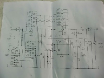

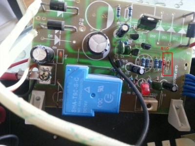

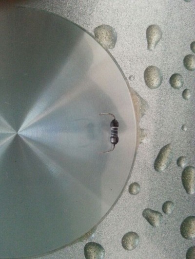

各位老大,不知道有没有人有QJ1830求精通讯的30A线性电源线路图?前段时间我的QJ1830烧了。检查了一下,发现一边的整流二极管发现虚焊,另一边线路板有个电阻烧了。如下图:
1、烧坏的电阻:
2、线路板上电阻的位置:
跪求线路板上的R10电阻阻值……

是啊。要看整体。我看整流二极管处的虚焊可能是引起问题的主要原因。另外,其它地方表明没看到有烧灼的痕迹。当时开机冒烟应该就是R10这个电阻。
虽然我大学是学电子的,这方面基本功还是不扎实。有线路图再进一步排查问题,可能就比较容易了。
有谁有这个电源的如果能拍一下这个地方电阻的高清照片,也许可以看出阻值来……

     300欧     这种电源这东西就爱坏

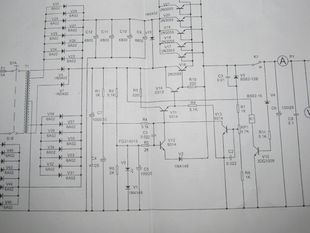

是这个吗?

BD3CG:是这个吗?[图片]
 (2014-09-06 15:04)
是的是的

通病了。有好几台换过。

我的也是这个毛病。检修时发现调整管2n3055有2个坏了。换了还是不行。一带负载电压就跌落。那个 电阻是220欧的。。。
