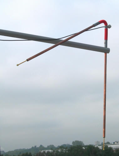

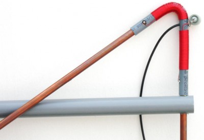

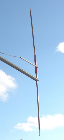

这老外做了一个缩短型短波双极天线(垂直架设),频率最低可以用于7MHz(40米段),但80~100瓦用了电台几分钟,线圈会升温,会把PVC管给熔了,这PVC管是耐90度温度的。用这种天线注意用小功率。
http://www.nonstopsystems.com/radio/frank_radio_antenna_KGD.htm
注意铜管里的那个金属螺杆,与管壁并不接触,相当于个可调电容(这个电容虽与天线的管壁不接触,但通过空间的电波及大地回流还是与天线构成回路的),是用来调谐用的(换个方式说就是可把驻波调小)。
缩短型的天线一般要用到线圈,发射时要注意线圈温度,看看能不能承受100瓦功率长时间发射。

用玻璃纤维管代替pvc管就不会一射就软!
很简单,值得一试。

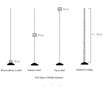

不是说底部加感 不好吗?信号都给线圈截留了,对吗?

回楼上,底部加载有所长也有所短。
如图1,线圈加载一般就四种方式,从左到右是底部加感、中部加感、顶部加感和连续加感。
1,效率从左到右逐渐增加。
2,底部加感效率最低,但优点是抗风能力强(强度高),因此可以使用大线圈,使用大线圈的话,就可大功率发射,比如超过500瓦,用大功率的话,即使效率低一点,射出去的能量还是多点。
3,中部加感和顶部加感效率差不多,顶部稍微好点,但天线顶上顶个比较重的线圈抗风能力差,所以常见中部加感而不见顶部加感,此时线圈也不会做得太大,因此不能用于大功率。
4,效率最高的是最右边即连续加感,为了绕在杆子上,一般线会用得较细,也不能用于大功率(500瓦以上)。

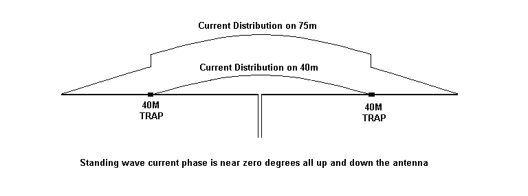

有线圈的地方,电流幅度确实被截了,以图2来解释,这是一个40米段及75米段的双段陷波器天线,陷波器以内是全长的40米段天线(两臂加起来是半波长),在40米段使用时,电流是呈正弦波连续分布的,陷波器及以远相当于没有导线。在75米段段使用时,这根天线加当于一根加感的双极天线(陷波器相当于一个加感线圈,使天线总长短于标准的双极天线),从电流分布上看,过了陷波器后,电流幅度有明显下降。可以这么理解,如果这个加感线圈展开的话,电流是逐渐下降的,但现在折成线圈了,总长缩小了,从外来看,相当于电流急骤下降了(把直线绕成线圈加感其实不是为了代替相应长度的直线,而是为了用感抗抵消短天线的容抗,电天线呈纯阻性,短天线一般呈容性)。
天线在底部电流最大,天线向外幅射电波主要靠这里,但在这里加了线圈,电流在线圈里流动,电波不幅射出去,电流出了线圈后,幅度已明显下降(这个下降主要不是由于线圈消耗了,而是电流本就是从大到小正弦分布的),向外幅射的电波能量就少了。天线中部的电流幅度比底部要小,线圈加在这里的话,对电流的消弱就比在根部小一些;天线顶部电流最小,线圈加在顶部对电流影响最小。
顺便说一下,天线顶部电压最大,摸这里会被电,天线顶部电压最大的原因是天线在此的负载是空气,而空气的电阻是非常大的,因此电流最小,接线于零,根据U=IR,R非常大,即使电流接近零,电压也会很高。
