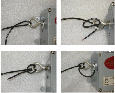

教你如何打结,美国厂家推荐的方式,发来供新手参照。直接让天线接头处承受拉力是影响接触的,如果风吹天线使天线晃动的话,天线接头处的接触可能会时好时不好,影响通联。通过这种打结方式避免接头处受力,细节问题。当然了,你也可以选用其它不让接头处受力的方法,如加根拉线。
盒子是塑料的。

可能会影响性能。
个人猜测的。

在铁圈里穿过会影响性能吗?改成塑料的或许行

这样打结可以使缠绕电感抵消,影响最小

这个方法实用。 用扎线,扎起来也行。

这样打结算不算影响天线长度?
