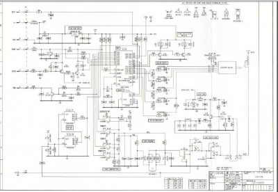

求柯顿9350车载天线电路图 [复制链接]
离线BD2VBB
2296
只看楼主 倒序阅读 0楼 发表于: 2014-09-03
哪位有?

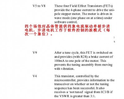

这个有用吗?
手册的第33页开始有各个元件的功能说明,只是没有电路图。
中央控制单元是IC5,这是一个单片机,IC6是个电可擦除存储器,存储上次调谐的频率,当单片机接到下一个调谐指令时,会从这个存储器里取信息,以便指挥调谐机构的运转方向。IC1为单片机提供5伏电压,D1和D2提供电压接反保护。

只看该作者 3楼 发表于: 2014-09-03
十分感谢楼上两位,已经找到完整得了。
