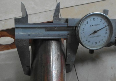

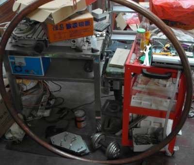

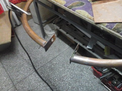

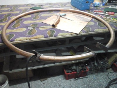

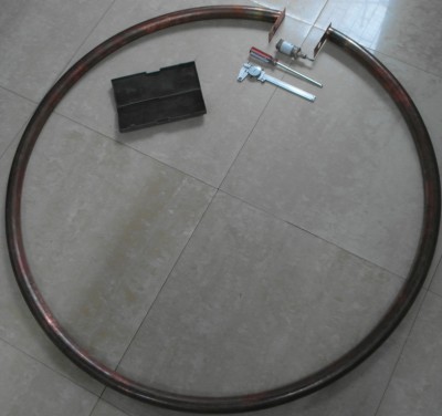

大环管材可选紫铜或纯铝,馈电方式可选择法拉弟环馈或珈玛馈电。周长,管径由你定。
我自己先弯了一个大铜环,周长3.5米,管径38mm,管厚3mm 重约14KG。当然,用铝就没这么重了。
打算固定使用,以后会改用叉形电容。这几个真空电容打算用在便携式环上的。

运输是个问题;蝶形电容怎么解决?

看地上的哑铃就知道14Kg对你来说是碟小菜

3mm太厚了吧?1mm就差不多了。
离线BA7KW
16344
只看该作者 9楼 发表于: 2014-08-31
空调铜管有34mm,1.2厚的,应该更为合适,价格也较为合适。

我正在设计活塞套筒电容,就是手册上的长号电容。双筒,抽出全长40多厘米,覆盖40米到10米波段。

管子有点厚,要玩此环,需提前半年锻炼身体。工作室有点乱哦,影响瞻观。

只看该作者 12楼 发表于: 2014-08-31
回 BG6JJI 的帖子
BG6JJI:直接做好嘎玛匹配出成品吧 (2014-08-31 11:34)
成品会有的!但不是铜管而是6061铝管。

准备线切割叉形电容。

有兴趣让楼主加工超级大环,但这东西尺寸太大怎么运输是个问题。
