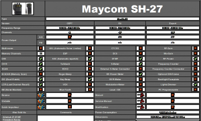

发射是C2078,AM/FM双模式
已扩到5个BAND,200频道。

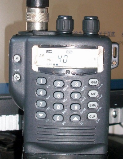

左上角从上到下是M(监听)键、照明(和1750Hz音调)键,M键右边有一隐藏键(面板处未开孔,试按了,功能不详)。
面板上功能比较齐全,可差转(带1750Hz上线亚音)、双守、DTMF、-5KHz.......
LCD屏幕上显示 PS I   ,不知何意?
面板上除了有RPT,还有RPD,啥功能?
1,CPU存储电容似乎没容量了,有时开机后会“复位”,回到A BAND CH1,PS闪烁。
此时,如按F+SAVE,显示:PS I
           再按:PS II
           三按:PS III
什么意思啊???

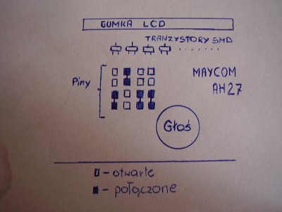

对了,差点忘了说扩频大法——按住F+ENT,开机!
不然就是只有40个频道的标准CB波段,且AM/FM模式切换无效。。。。。。

PS是接收状态电池节省功能。
PS I:关闭0.5秒,然后接收0.5秒。
PS II:关闭1.5秒,然后接收0.5秒。
3)PS III:关闭2.5秒,然后接收0.5秒。
